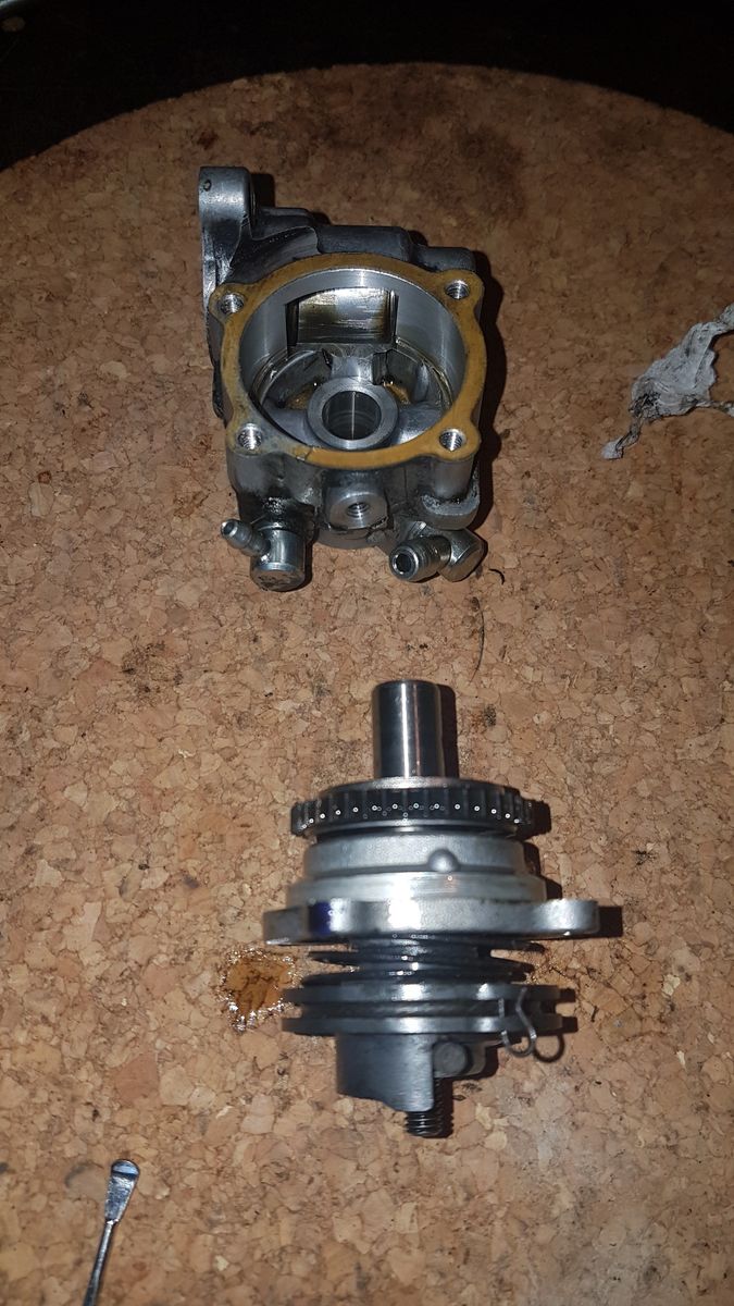

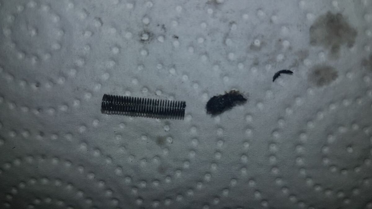

die Pumpe kann man relativ easy renovieren, so viele Bauteile sind das nicht. Aber Obacht.....hinter dem Öl-Ausgangs-Nippel sitzt eine Feder wo sich gerne mal Schnodder ansammelt (siehe Foto).
Ich hatte einen DL Motor mit Motorschaden hier liegen wo sich soviel Dreck an der besagten Feder angesammelt hatte das kein Öl mehr zum Vergaser gefördert wurde weil komplett dicht. Die Nippel sind nur "gesteckt", einfach mit einer Zange abziehen, da ist kein Gewinde o.ä.
