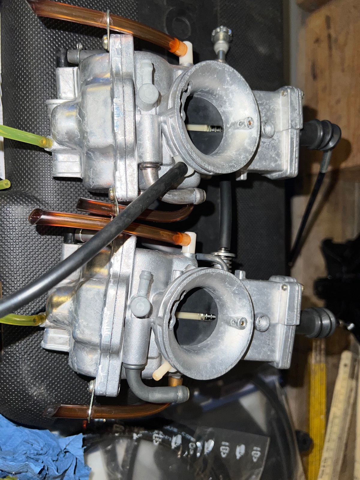

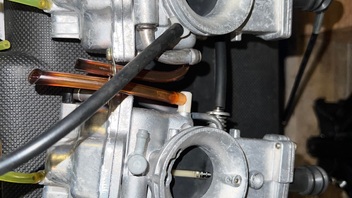

    Das die vergaser nicht "symmetrisch" sind ist dir aufgefallen? also rechts/links hier und da etwas unterschiedlich.
    Jetzt wärs halt gut zu wissen ob denn alles wirklich noch original ist...speziell düsen...
    Die Luftschläuche auf die Penöpel am vergaser hast alle wieder richtig draufgemacht?
    Ja Vergaser und alle Schläuche sind wieder genau so wie sie montiert waren. Von dem her sollte alles passen.
    Was für eine RGV ist das eigentlich? Hattest du bedüsung mal aufgeschrieben? gerade leerlaufdüse wäre interessant.
    Hast du dieses Nebenluftgedöns dran?
    Ist ne VJ22 BJ93. Nein hab ich nicht aufgeschrieben aber ich geh mal davon aus das an dem Motorrad alles original ist. Hab dir mal ein Bild von den Vergasern angeheftet keine Ahnung ob die das Nebenluftgedöns haben. Wie gesagt ich kenn mich mit Vergasern nicht aus ist meine erste Vergasermaschine die ich zerlegt und wieder zusammengebaut habe.
