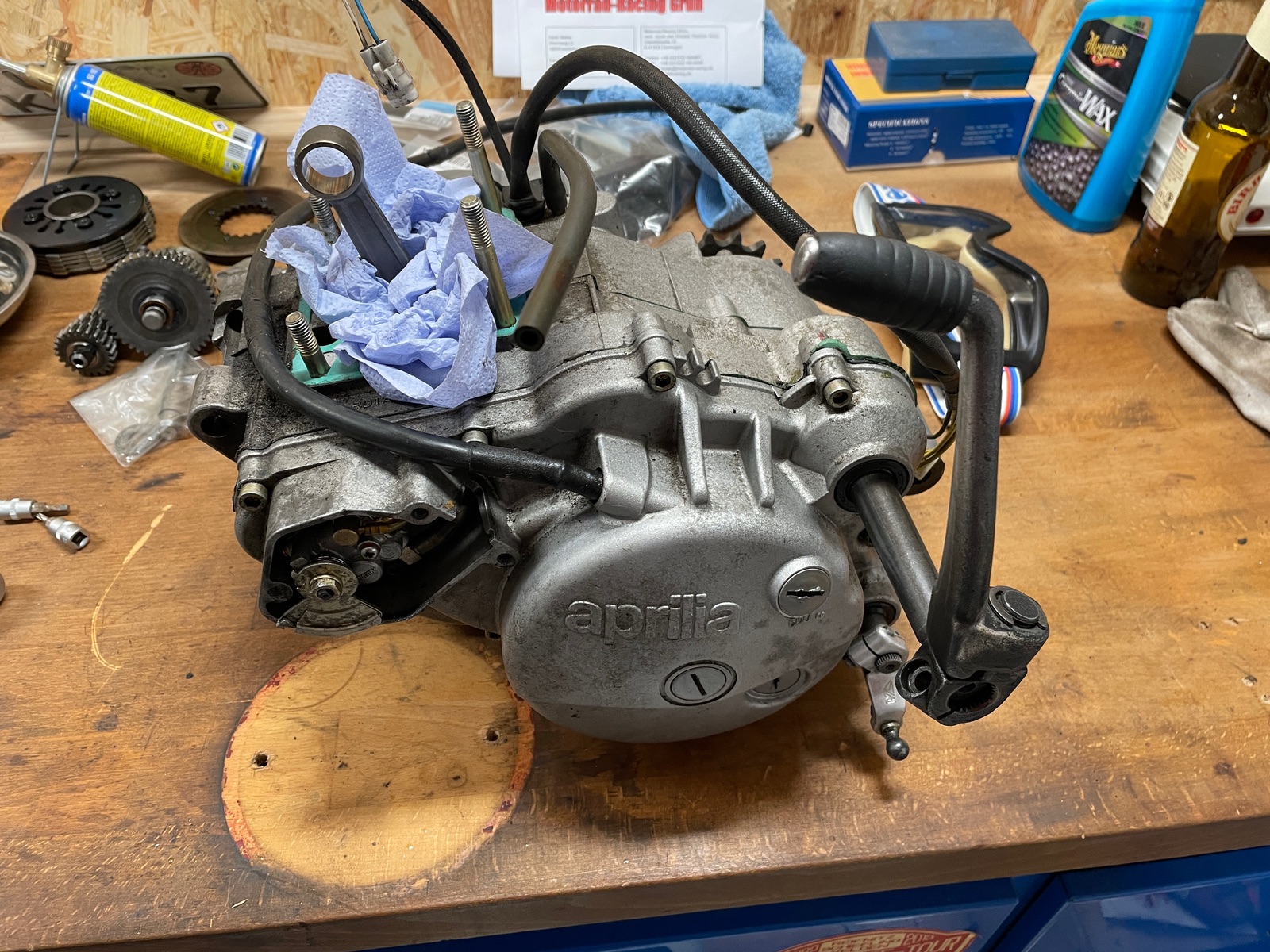

    Hier gibts wieder neuigkeiten.
    Grüni hat den Zylinder gerettet, sieht auch alles sehr sauber aus.
    Hab die gute jetzt mal in die Werkstatt geholt, da ists übern Winter wärmer.
    Motor hatte ich jetzt schon mal ausgebaut und allgemein mal alle verkleidungen abgenommen.
    Jetzt werde ich mich erst mal uns Fahrwerk kümmern.
    Eine frage hätte ich.
    Bei den Marchesini Felgen, waren die Lagergrößen die gleichen wie bei den Standard felgen? Wellendichtringe?
    Meine irgendwas gelesen zu haben, kann aber grad auf anhieb keine Infos finden.
    Edit: Hätte vielleicht eine Seite vorher schauen sollen, da hat es jemand schon erklärt... Danke
    Zwischenzeitlich hab ich noch sehr günstig eine Arrow Challenge Junior Cup Anlage zusammengekauft und einen neuen normalen Arrow ESD bekommen :grinning_face_with_big_eyes:
    Und hier kommen Nadelhülsen mit der Bezeichnung HK 2216 rein, da wieder Platz für 2 Hülsen pro Seite ist...warum nicht :-)
    Die originale Abdichtung mit O-Ringen gefällt mir nicht, also habe ich auch hier Wellendichtringe eingesetzt in der Dimension 22x28x3
