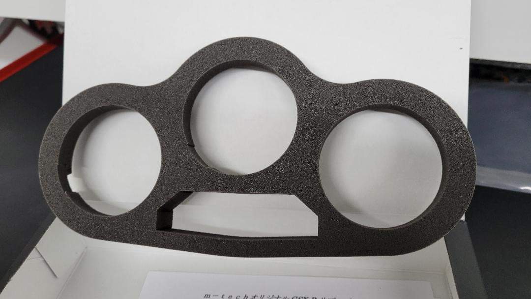

    Würde gerne helfen, aber verstehe nicht genau welches Maß du meinst. Zeichne mir das mal in diesem Bild ein dann kann ich es nachmessen
    Wie gesagt, bei mir ist das recht stark verformt.
    Kannst Du die Maße prüfen?
    Anderer Weg: Du legst dein, offenbar weniger verformtes Teil auf ein Blatt Papier, zeichnest alle inneren und den äusseren Umring nach, machst einen genau und gut erkennbaren 10 cm langen Strich als Einpasshilfe und sendest mir ein Foto davon.

    ich habe die exakten Masse der Einheit mit den kontrollLämpchen, wie man es im Cockpit von aussen sieht.
    mein bild zwei zeigt die sicht von der Seite auf die Lampen Einheit
    ich brauche nur den überstand der oberen Glasplatte zu dem Gehäuse.
    das loch in dem schaum ist ja geschätzt 4mm kleiner als die Glasplatte oben. wenn meine Schätzungen stimmen, wäre der gesuchte Überstand 2mm

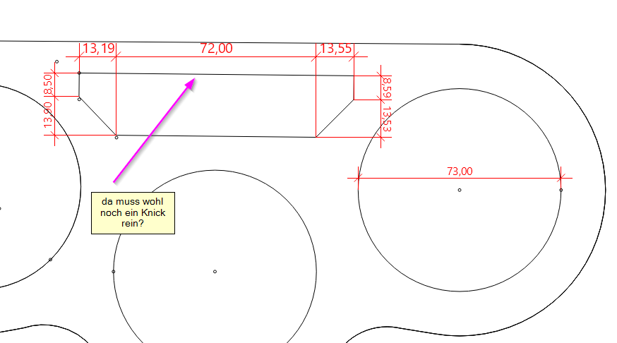

    Moin allerseits,
    bin unterwegs und will jetzt eine neue Zeichnung für das Cockpit machen. Dabei fällt mir auf, dass mir ein Mass fehlt.
    Dieses "loch" ist bei mir etwas deformiert.
    Von der Lampenleiste habe ich die äusseren Maße, aber nicht diesen Überstand, um auf das Maß des "Lochs" zu kommen.
    kann mir damit jemand aushelfen?
