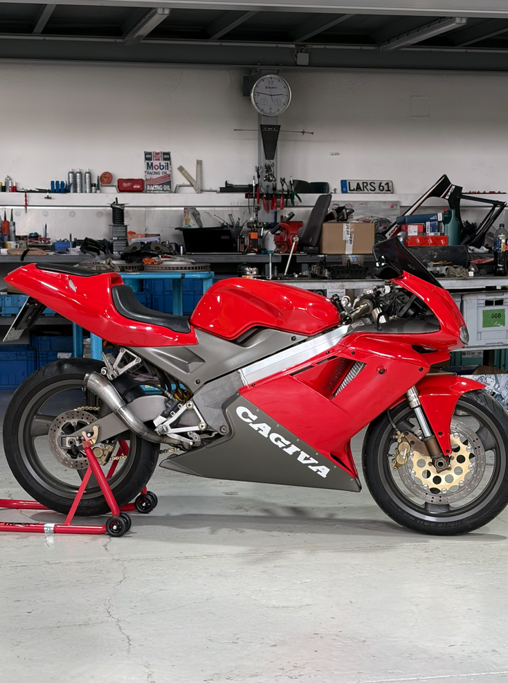

    ich bin Besitzer einer Cagiva Mito 8P Seven Speed und habe mir bereits einen optimierten 3D-Ansaugstutzen gekauft. Jetzt suche ich noch ein passendes Carbon-Membran.
    Hat jemand Erfahrungen mit Membranen von Italia Kit oder V-Force 4? Was könnt ihr empfehlen, oder reicht das originale Membran mit Carbon-Plättchen aus?
    Mich würde auch interessieren, ob Carbon-Membrane von anderen Modellen – zum Beispiel Honda NSR oder Yamaha – an der Mito mit Mikuni-Vergaser passen.
    Danke schon mal für eure Tipps!
  • Wieso überhaupt andere Membrane?
    Ob man damit überhaupt qas holte wage ich zu bezweifeln
  • Ansaugstutzen ist der Originale gerissen?
    Was ist das für ein hässlicher Auspuff?
