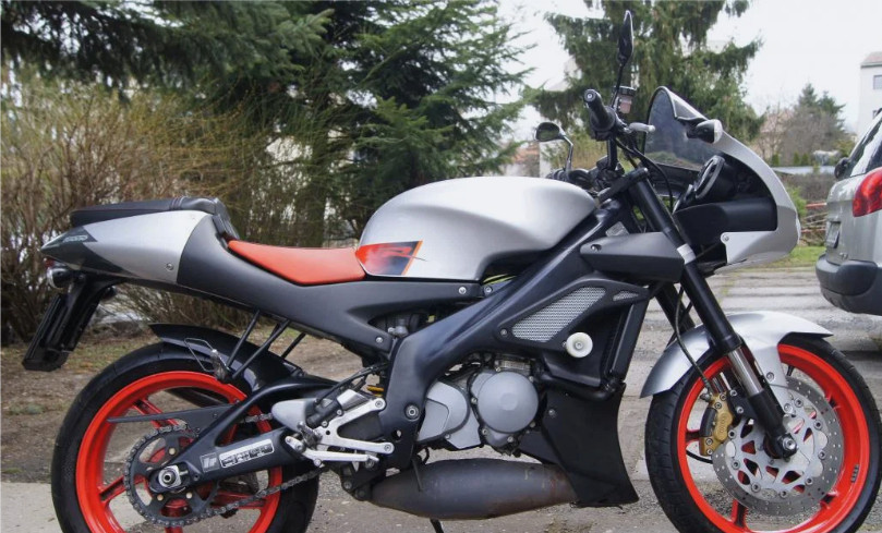

Rahmenlack Name von rs 125 Tuono
  • Hallo zusammen,
    Eine Frage in die Runde:kennt von euch jemand die Lackbezeichnung(Aprilia Name ) bei einer 2004 er 125 er Tuono.Der Lackhändler sagt, ich muss zum Aprilia Händler der sagt ,ich muss zum Lackhändler.🙄es handelt sich um die Version mit roten Felgen(RAL 3028) .der Rahmen ist nicht richtig schwarz.Der Lack hat eher ein blau „stich“ und metallic.
    Gruß Henning
  • Der Lackcode für das Model bezieht sich auf die Verkleidungsteile, und nennt sich silver mirror. Der Rahmen wird von Aprilia tatsächlich als schwarz geführt.
  • Hallo Henning,
    Danke für die Info. Was anders hatte ich bisher auch nicht gefunden.
    Ein schwarzen Aprilia Basislack hatte ich schon bestellt der passt aber nicht .laut Ral Karte passt am besten 5004 (schwarz blau).Habe mir jetzt APR 111 Blu Metallic bestellt ich hoffe das passt.
    Gruß Henning
  • Wen‘s interessiert: natürlich passt der der Farbton nicht.Das ist jetzt der dritte Lackhändler der mir nicht weiterhelfen helfen kann ohne Lackanalyse 🤷‍♂️
  • Hast du hier auch schon angefragt.
  • Ja habe ich ,rot ist lieferbar schwarz nicht .Auf die Anfrage ob ich ein anders lieferbares aprilia schwarz nehmen kann bekam ich ein lapidares nein🤷‍♂️.ein Versuch habe gerade gestartet .wenn das auch nix ist wird einfach schwarz metallic lackiert.
