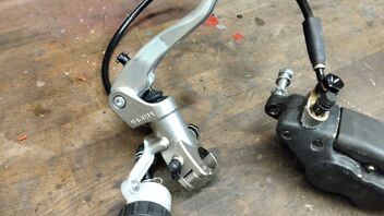

  • Habe ein problem mit meiner Magura Radial Bremspumpe. War ja letztes wochenende in Ecuyers und habe zum Glück vor dem ersten Turn gemerkt das auch nach mehrmaligem entlüften kein wirklich guter Bremsdruck aufbaut. Roland meinte es liegt an der Pumpe.🙈 Zum Glück hatte ich noch meine andere RS dabei von welcher wir dann die komplette Bremse umgebaut haben.
    Nun zu meiner frage, kann hier jemand sowas reparieren oder hat ne 12er Radial Bremspumpe übrig. Da es sich um ein Sicherheits relevantes Teil handelt traue ich mich nicht so recht da dran.

    Wenn das die 195er ist, dafür gibts für 35,- Euro Repsätze.
    Die HC1 möchte Magura selber überholen, dafür gibts keine Repsätze.
    Altes Zeugs raus, neues rein, fertig.
