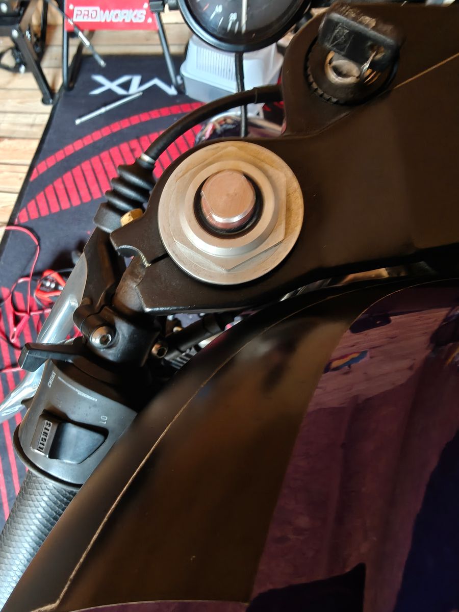

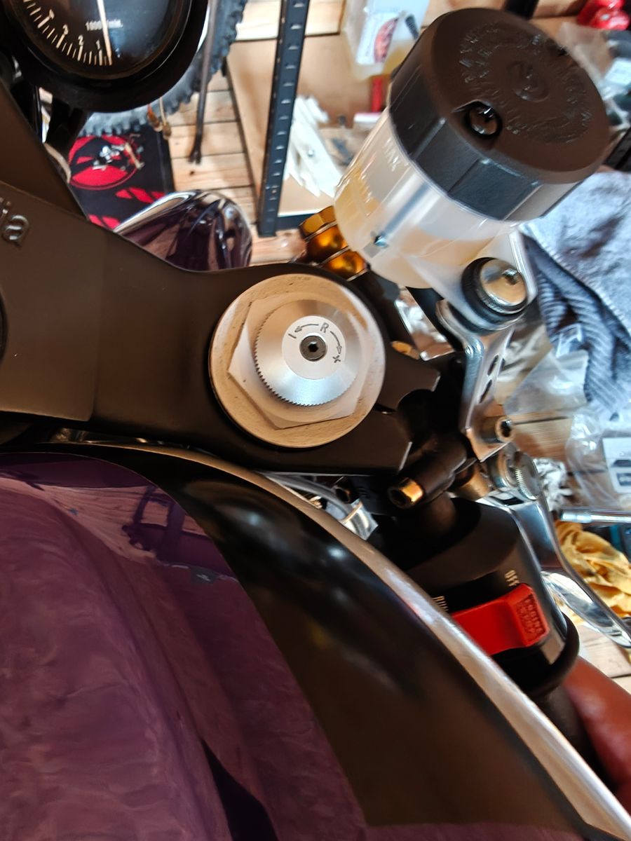

  • Mir ist heute aufgefallen das bei vollem Rechtseinschlag die obere Gabelbrücke den Tank berührt... :face_screaming_in_fear: es ist auch eine leichte Kerbe im Tank zu sehen.
    Voll links ist das nicht so...
    Liegt das an der guten Qualitätskontrolle und großzügiger Toleranzen von 1995 oder ist hier was anderes im argen?
    Liegt das an der guten Qualitätskontrolle und großzügiger Toleranzen von 1994 oder ist hier was anderes im argen?
    Sollte nicht sein. Hast du die Anschläge schon kontrolliert ob da alles stimmt?
  • Stimmt alles ...
    Habe im Netz gelesen das sich die Tanks ausdehen mit der Zeit...
    Edited once, last by Bruchi ().
  • Stimmt alles ...
    Habe im Netz gelesen das sich die Tanks Aussehen mit der Zeit...
    Ja, das kann vorkommen. Allerdings ist das dann doch recht viel in deinem Fall.
