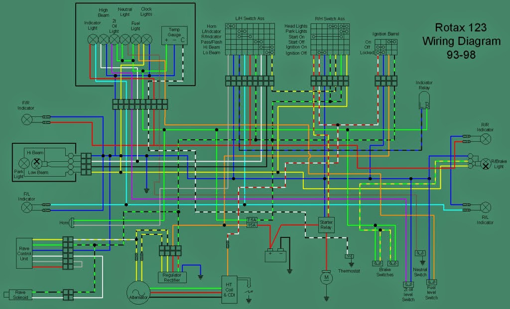

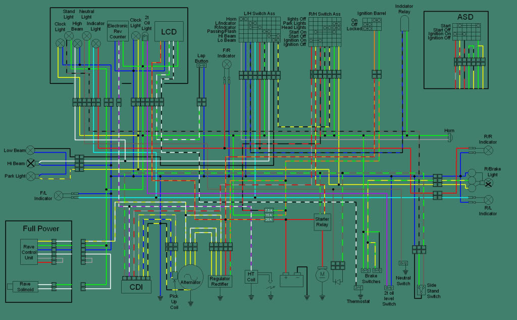

  • MP Modell mit Rotax 122 (ist vom MPB Modell mit Seitenständerüberwachung, deine hat das nicht und dafür einen Tanksensor, der Rest ist gleich) :

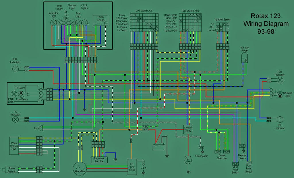

    Und hier vom GS Modell mit Rotax 123:
  • Eine Frage nur noch: Was ist ein ASD?
    Italienische Abkürzung für den alternativen Lenker-/Lichtschalter.
    Lenkerschalter ohne Lichtschalter und somit nicht abschaltbares Dauerlicht, was für die Japan- und Singapur-Version verwendet wurde.
    Für dich also nicht relevant.
