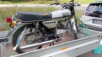

  • Hallo, habe gleich noch ein Problem: Der Auspufftopf meiner Yamaha RS 100 ist ziemlich mit verkrustetem Oelschlamm pp. zugesetzt. Die Dämpfung in Form der "Flöte" konnte ich schon entfernen. Wie reinige ich das ganze am besten? Danke für Eure Ratschläge.
