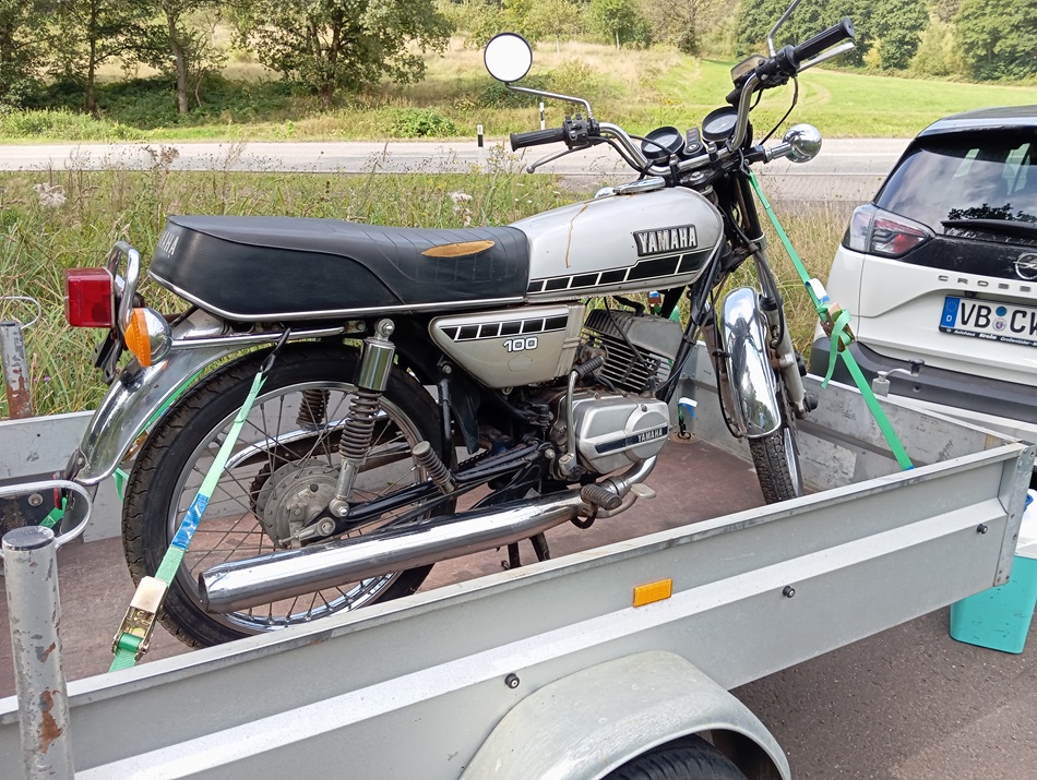

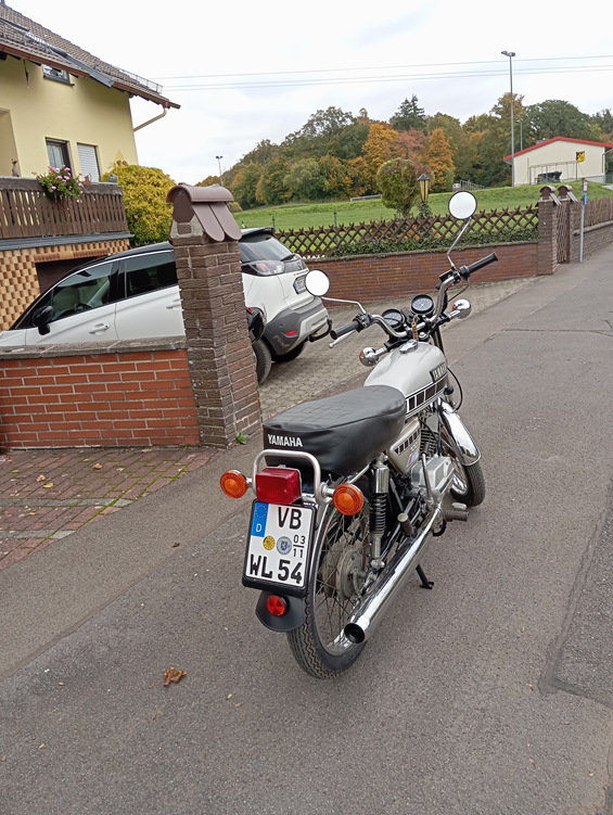

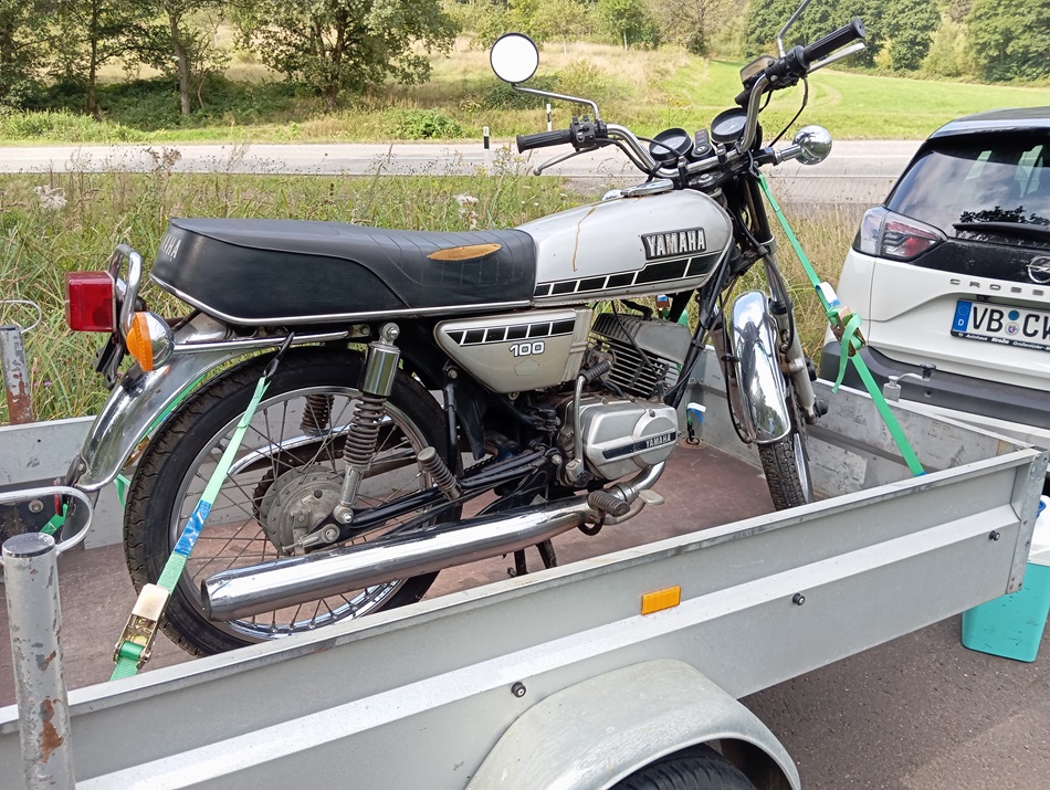

Wollte zum Abschluß noch ein Bild der jetzt zugelassenen Maschine (Maschinchen). Nach 27 Jahren Stillstand fahre ich erstmal behutsam "ein". LG Wolfgang

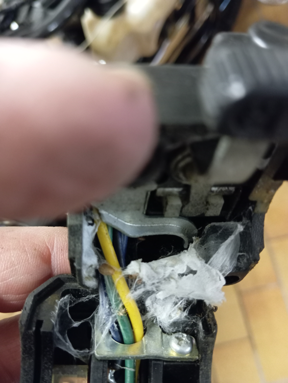

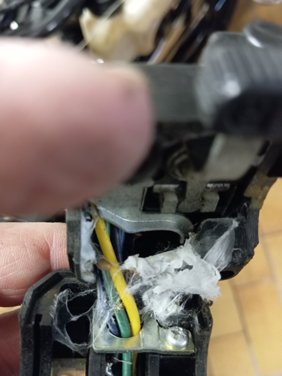

ZUSATZ: Die Sache hat sich erledigt (siehe beigefügtes Bild vom Blinkerschalter und seinem Innenleben); das sind halt die 26 Jahre in einer Gartenlaube!!!
Hallo, ich bin mit der Restauration meiner Yamaha RS 100, Modell 1Y8, EZ 3/1980 fast fertig. Die Maschine stand 26 Jahre in einer (feuchten) Gartenlaube. Sie war aus erster Hand (mit Orig.-Rechnung) und hat nur 15900 km gelaufen. Mein jetziges Problem: Wegen der schwachen 6-Volt-Anlage und einer Batterie mit nur 4Ah muss ich den Motor laufen lassen, um Licht, Hupe usw. zu testen. Alles geht, nur die Blinker wollen nicht!
Der Blinkgeber taktet, die Kontrollleuchten flackern, aber bei keinem der vier Blinker auch nur ein kleines "Lebenszeichen".
Wer hat einen Tipp, was ich noch prüfen sollte???
Danke für Eure Hilfe und allzeit gute Fahrt. Bleibt gesund!
Euer Wolfgang
