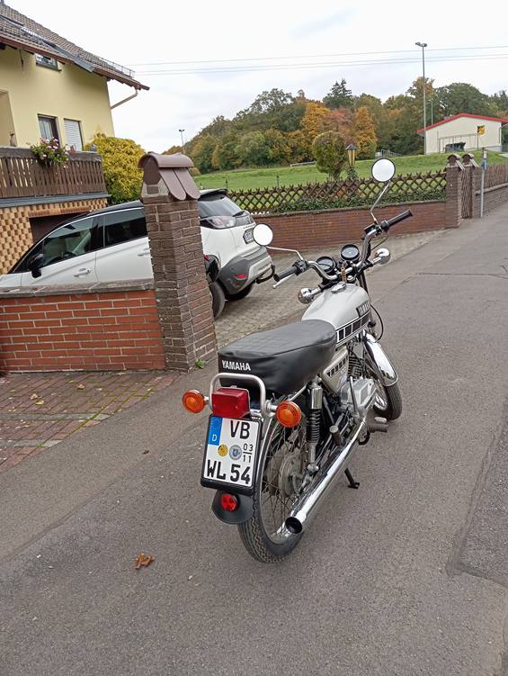

  • Hallo liebe Zweitakt-Experten, ich brauche noch einmal Eure Hilfe. Da die Getrenntschmierung nicht funktioniert habe ich Gemisch 1:50 getankt und die Maschine lief sehr gut. Nach drei Wochen Standzeit jetzt folgendes: Mit gezogenem Choke springt die Motor beim ersten Tritt an und läuft auch sehr gut. Wenn ich dann aber den Choke wieder eindrücke nimmt der Motor kein Gas an und bleibt nach einigen Sekunden stehen. Versuche ich dann, neu zu starten, klappt das ohne Choke nicht. Ziehe ich den Choke erneut genügt wiederum ein Tritt und der Motor läuft wieder. Vergaser ist ein Mikuni VM 20 - entspricht dem Original.
    Woran könnte das liegen? Was sollte ich unbedingt prüfen???

  • Die Sache hat sich heute beim TÜV geklärt. Der Tankdeckel hatte kein Entlüftungsloch, so dass "akuter Spritmangel" die Ursache war. Schnurt jetzt einwandfrei!
