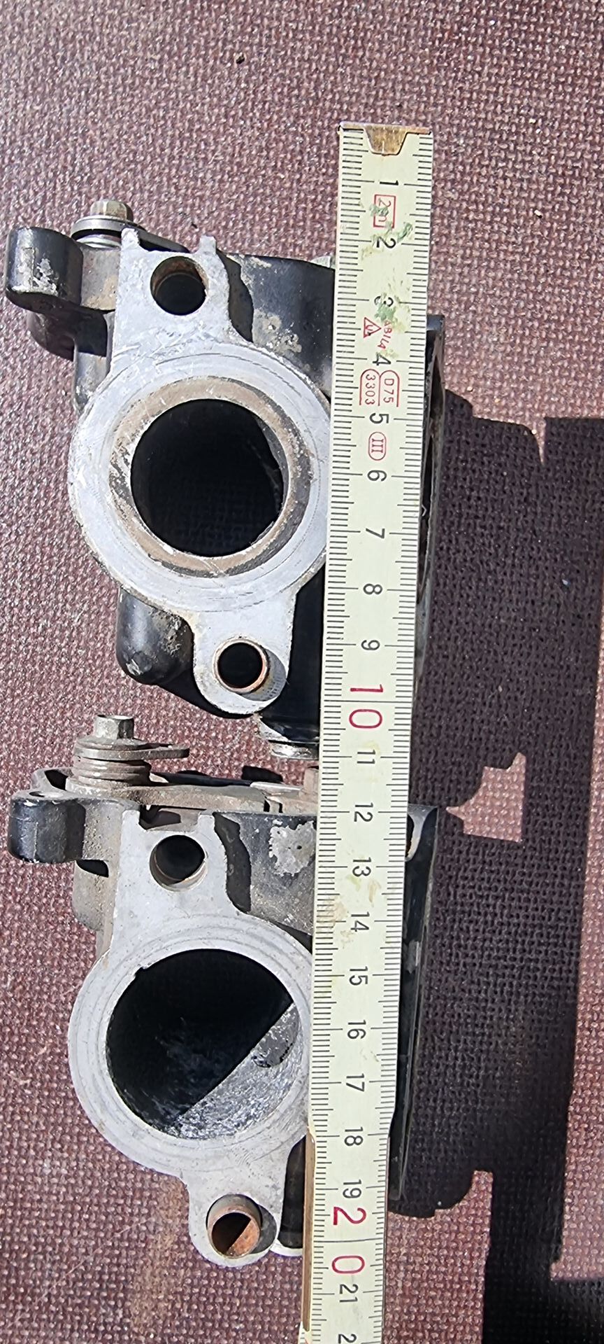

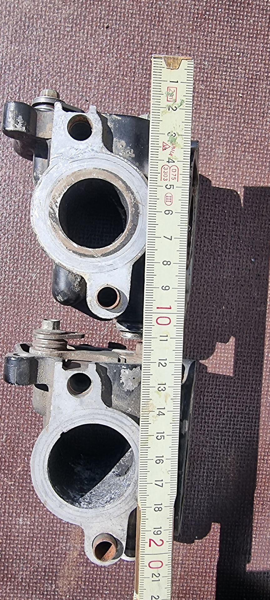

ATAC System wirkt als Drosselung?
  • Hallo Zusammen, das ATAC System der NS400 ist vom Querschnitt her deutlich kleiner als der Auslass an den Zylindern. Augenscheinlich wirkt das wie eine Drosselung. Hat scnmal jemand getestet, welchen Unterschied ein "offenes" ATAC System hätte?
  • Auf dem Prüfstand nicht. Nur im Fahrbetrieb und da wirst du keine Unterschiede merken. Das ist aber nur meine Meinung. Bei anderen soll es Wunder bewirkt haben. :face_with_tears_of_joy:
  • Offen dreht sie obenrum freier, mit der Verengung hat sie untenrum mehr Drehmoment.
    Wenn ich viel Lust habe, mach ich mal einen Versuch auf dem Prüfstand :-)
    wer nicht frägt bleibt dumm
  • Beim ATAC System kommt es auf das angepasste Volumen an um die Wirkung zu erzielen, der "Durchmesser" der Verbindung zwischen Auslasskanal und ATAC Kammer sollte für einen 125er Zylinder ungefähr 25 mm sein.
