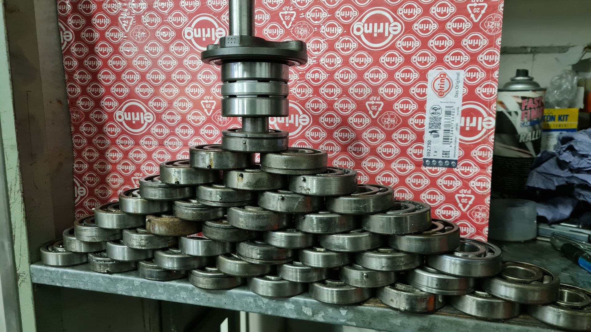

  • Hier mal ein optischer Vergleich eines Yamaha 5KE Lagers und eines TPI Lagers von einer HOTROD Welle.
    Auch die Nut in dem TPI Lager ist deulich scharfkantiger gemacht, als die im Yamaha Lager.
