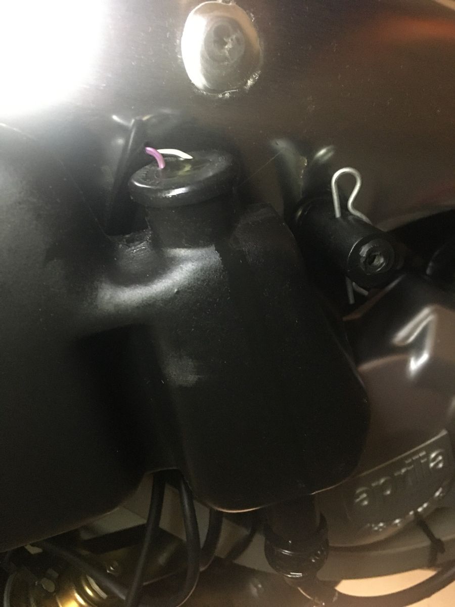

    Als ich mal wieder meine 250er gestartet habe, fiel mir eine Frischölpfütze unten auf.
    Zunächst hatte ich das Öltankgummi (was sich ja durch alle Aprilia Modelle durchsetzt) im Verdacht. Bei der Demontage der Seitenverkleidung zeigte sich dann aber, dass es oben vom Ölstandsgeber und nicht vom Öltankgummi unten tropft.
    Jetzt hat der Geber zwar eine Gummikappe, aber "nur" Plastik "O-Ringe" angegossen. Irgendwie hält das wohl bei mir nicht mehr dicht. Der Deckel war aber fest drauf. Vermutlich verlor er aber über die Zeit die Vorspannung zur Abdichtung.
    Hat wer schon dazu schon Erfahrung bzw. elegante Lösungen?
    Anbei ein Foto.
    Danke und Gruß
