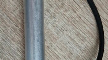

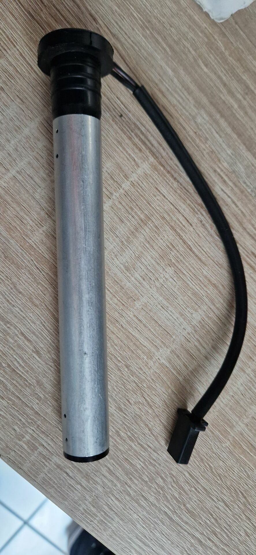

    ich blicke beim Ölstandgeber nicht richtig durch. :grimacing_face:
    An der RD 500 eines Kumpels funktioniert der soweit richtig und leuchtet permanent auf, wenn der Ölstand zu niedrig ist. Allerdings kommt bei Zündung ON keine kurz aufleuchtende rote Lölampe im Ckockpit.....zum Check der Öllampe.
    Tausche ich die Geber, die in anderen Yamaha Mofas funktionieren.....also auf ON und es leuchtet kurz.....klappt das nicht bei dieser 500er.
    Ich habe auch schon alle per Widerstand durchgemesenn....alles OK.
    Im RD 500 Handbuch steht drin, das man den Geber wechseln sollte, wenn die Lampe nicht kurz aufleuchtet. Es steht auch drin, das es manchmal nicht funktionieren könnte, das bei ON die Lampe aufleuchtet. Allerdings keine Begründung.
    Ich habe 3 andere funktionierende Geber ohne Erfolg ausprobiert.
    Wo liegt da der Fehler? :thinking_face: :thinking_face: :thinking_face:
    Und vor allem.....wie funktioniert das kurze Aufleuchten? Das muss doch per Widerstand gesteuert sein.

    2 Kabel haben die. Einmal 12V + und 1x Masse.
    Ca. 22 Ohm bei vollem Öltank. Und wenn der Schwimmer unten ist ca. 2,4 Ohm.
