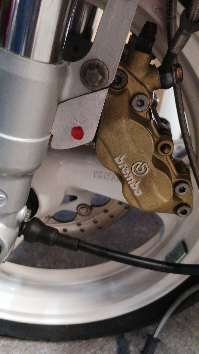

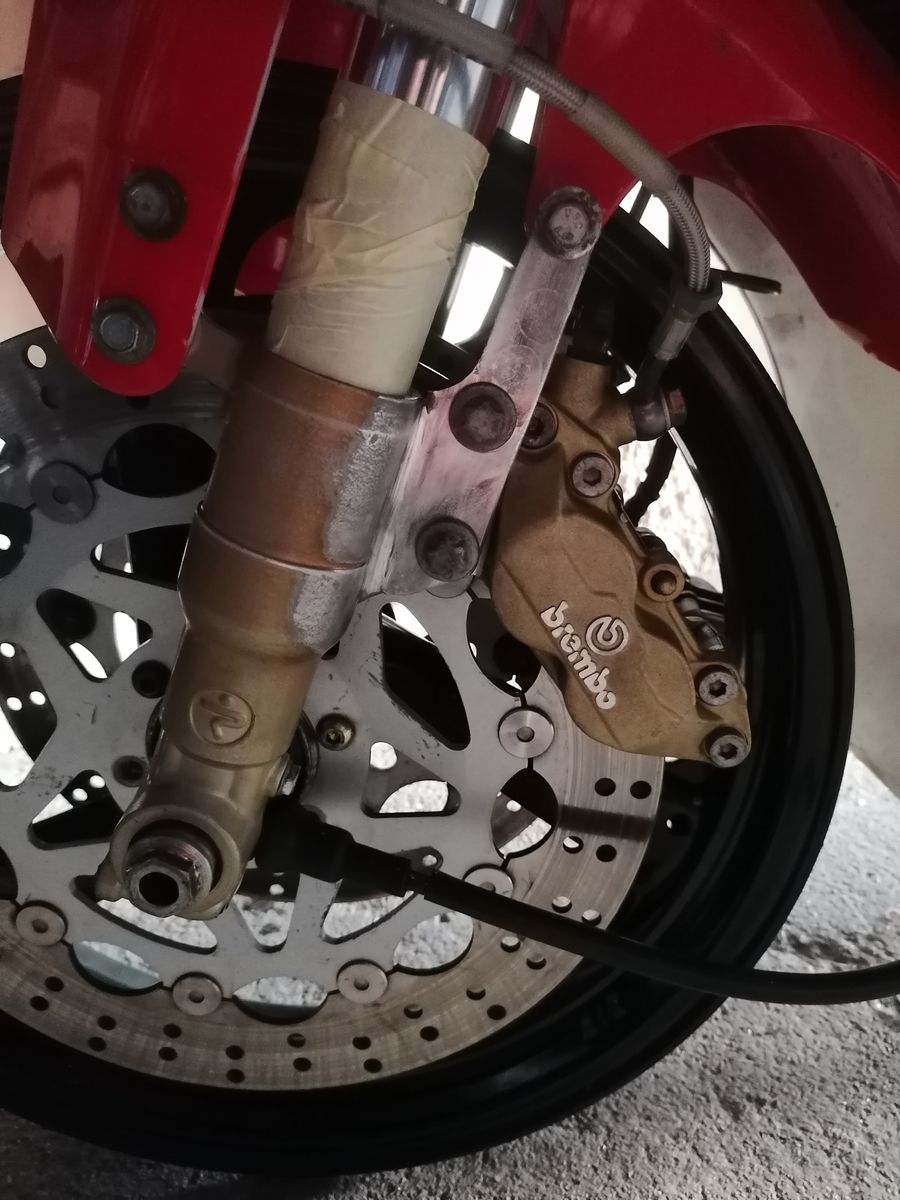

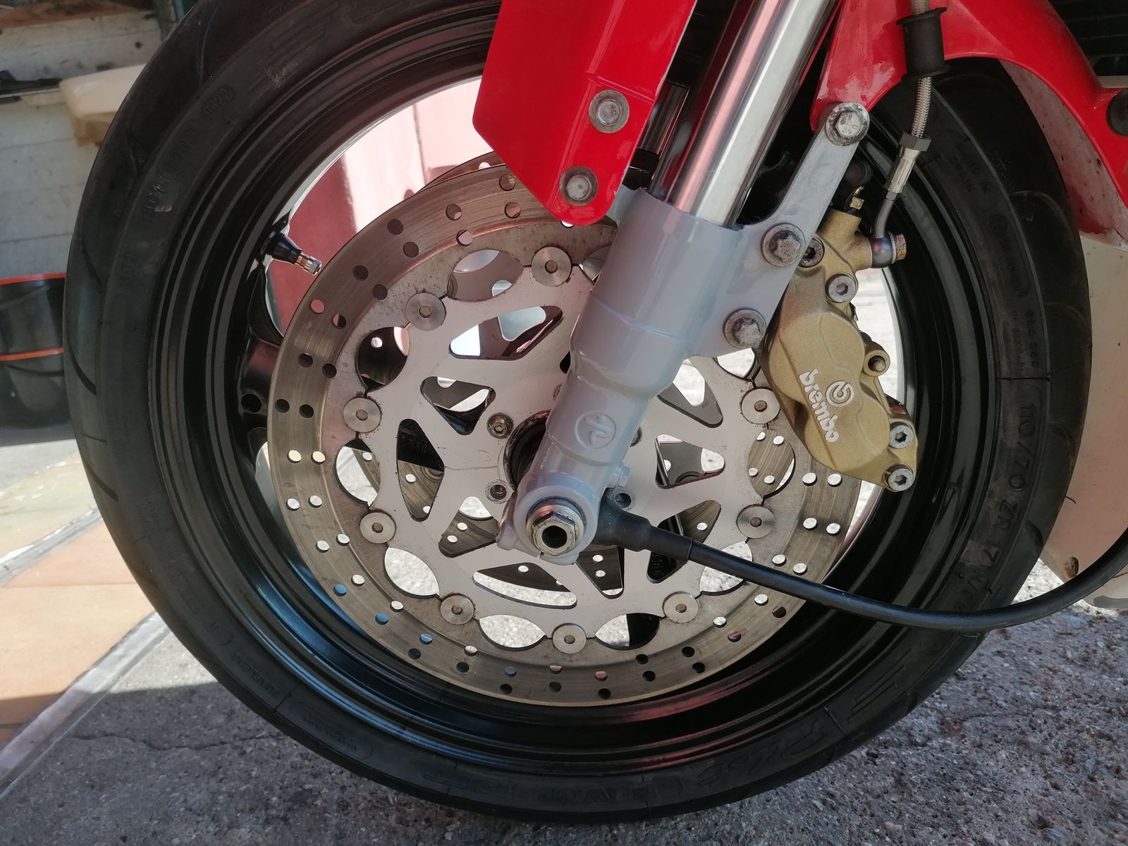

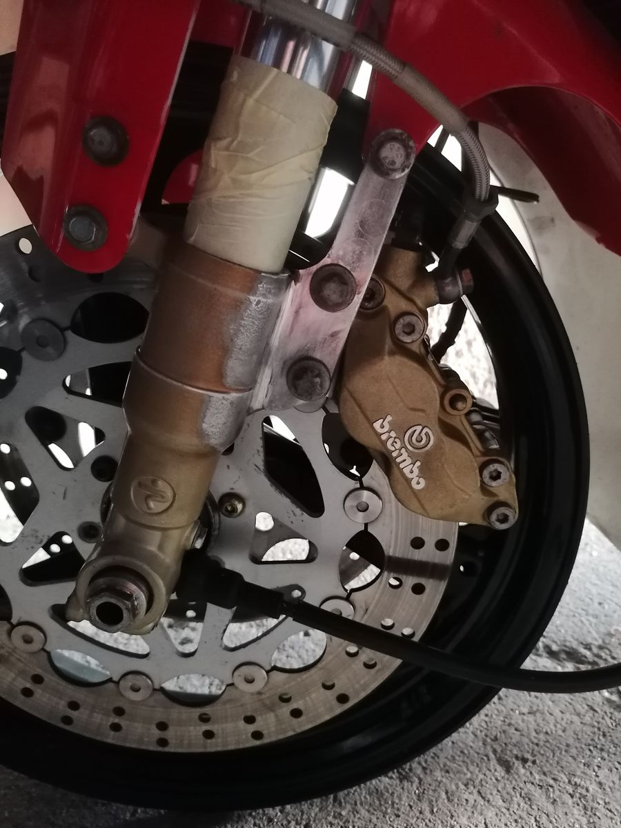

zweitaktforum.de/wbb/attachment/32819/zweitaktforum.de/wbb/attachment/32820/zweitaktforum.de/wbb/attachment/32821/Hallo, wie weiter unten geschrieben, habe ich vor ein paar wochen eine belgarda gekauft. Da ich bereits eine af1 futura und eine aprilia rs 125 auf zwei bremsscheiben umgerustet habe, musste ich auch in die yamaha auch diese modifizierung machen.
Ich habe eine felge aus eine szr gekauft, aber ich musste in der drehbank ein paar milimeter auf jeder seite wegschleifen damit die brembo p4 bremssatel einigermassen zentriert bleiben. Das grosste problem war die halterung fur die linke bremssatel. Da ich in eine gabel nicht investieren wollte habe ich ein loch gebohrt und noch eine alu adapter geschweisst. Das resultat konnt ihr in der bilder sehen, sieht top aus. Ja, mehr gewicht, aber ich mache es wegen der optik
