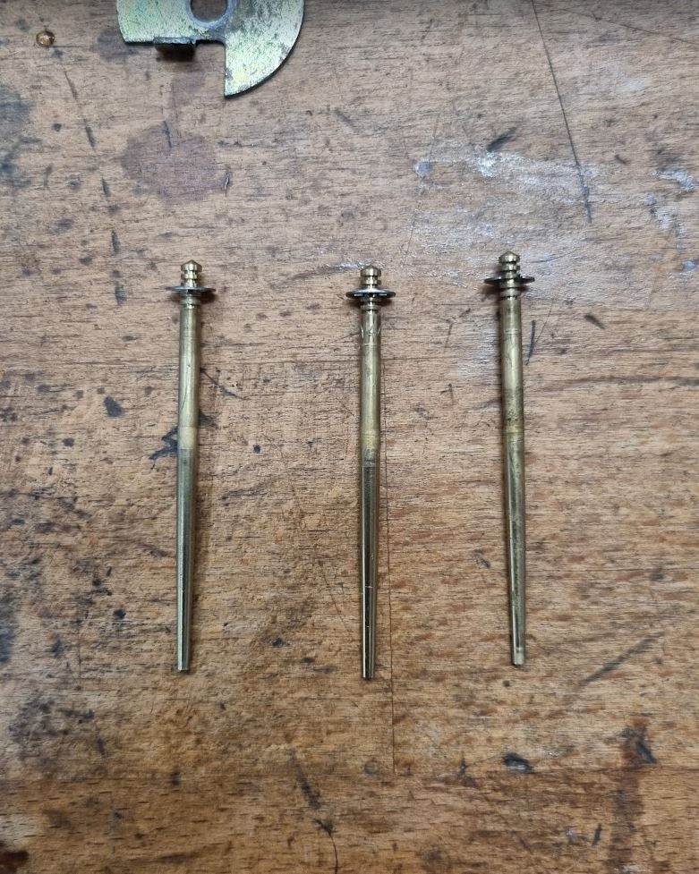

  • Guten Morgen Jürgen (alias Emil), zunächst mal muss man sagen, dass die Kawatriples keine Spritsparmodelle sind. Das wirst Du Dir schon gedacht haben. 10 L sind aber erstmal zuviel. Das kann auch mit der Fahrweise zu tun haben. Fährst Du viel in mittleren Drehzahlbereichen, geht viel Sprit unverbrannt zum Auspuff raus. Du schreibst, alles original, die Vergaser sind originalbestückt, die Nadeln auf Werksposition (3te). Vermutlich hat Deine Kleine schon ein paar KM runter. Da kann es gut sein, dass die Nadeldüsen ausgeschlagen sind. Ich würde als erstes Nadeldüsen und Düsennadeln erneuern.

  • P.S.: Du könntest vorab testhalber die Nadeln auch mal eine Kerbe runtersetzen. Kerzenkontrolle !

    nein, die Kawa hat glaubhaft erst 42tkm auf der Uhr. Und die Schieber und Nadeln glänzen noch wie neu.

  • Hallo, Jürgen, 42 000 km sind nicht so wenig, da können die Nadeldüsen (Düsenstöcke) und die Nadeln schon verschlissen sein. Austausch der Nadeldüsen wäre einen Versuch wert.

  • Falls nicht ganz klar geworden: die Düsennadeln tauchen in die Nadeldüsen ein und lassen schwerpunktmässig im Bereich 1/4 - 3/4-Gas entsprechend Stellung der Gasschieber weniger oder mehr Brennstoff durch. Die Nadeldüsen sind die gelblichen Rohre, wie Du vermutlich allerdings weisst.

  • Hallo zusammen --- bevor so viel dranrumgefummelt wird - die Originalteile drinlassen , das ganze Reprozeugs taugt nix !! Einfach die Nadeln eine Stellung nach unten hängen - dann passt alles auf einmal - zumal der Teillastbereich ( 4-5 Tausend/ min) ruckelt - der Motor OHNE Choke gut startet und die Kerzen dunkel sind . Deutet ja alles auf zu fettes Gemisch im Teillastbereich hin !!
    Ich habe die Nadeln und Düsenstöcke erst bei 120.000 Km an Utes KH 400 tauschen müssen , da die Überfettung auch in der untersten Stellung nicht mehr zu kompensieren war . 40.000 ist noch JUNG ( unsere KH hat jetzt 145.000 Km runter) .
