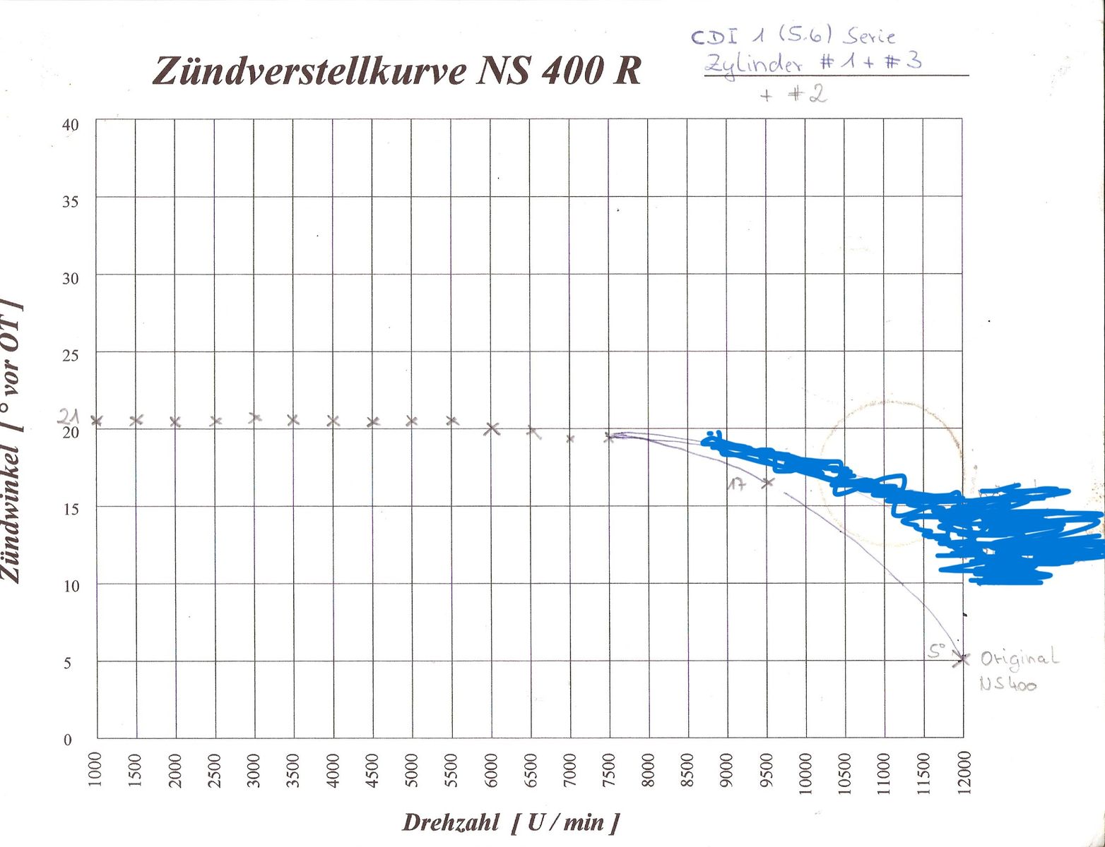

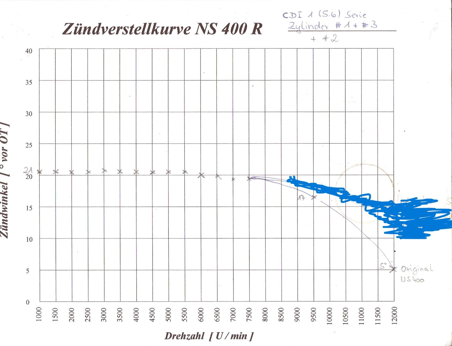

  • Eine Frage noch, die Zeeltronic wird ja mit bereits 2 modifizierten Zündkurven ausgeliefert.
    Hat jemand zum Vergleich dazu die originale Zündkurve abgeblitzt und kann die Werte mitteilen?
    Danke und LG
  • Vielen Dank!
    Eine Frage noch, das betrifft die Zeeltronic Map 2. Gehe ich Recht in der Annahme , daß diese Zündkurve eher für drehmomentschwächere, dafür drehzahlintensive Anlagen a la Jolly Moto konzipiert ist?
    MfG
