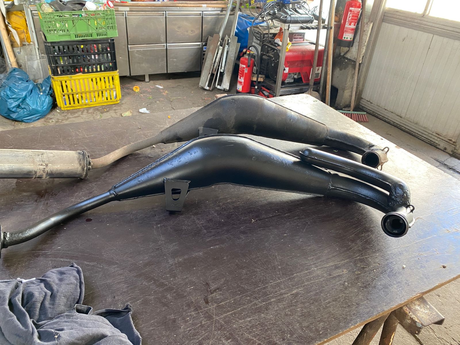

  • Hi Leute,

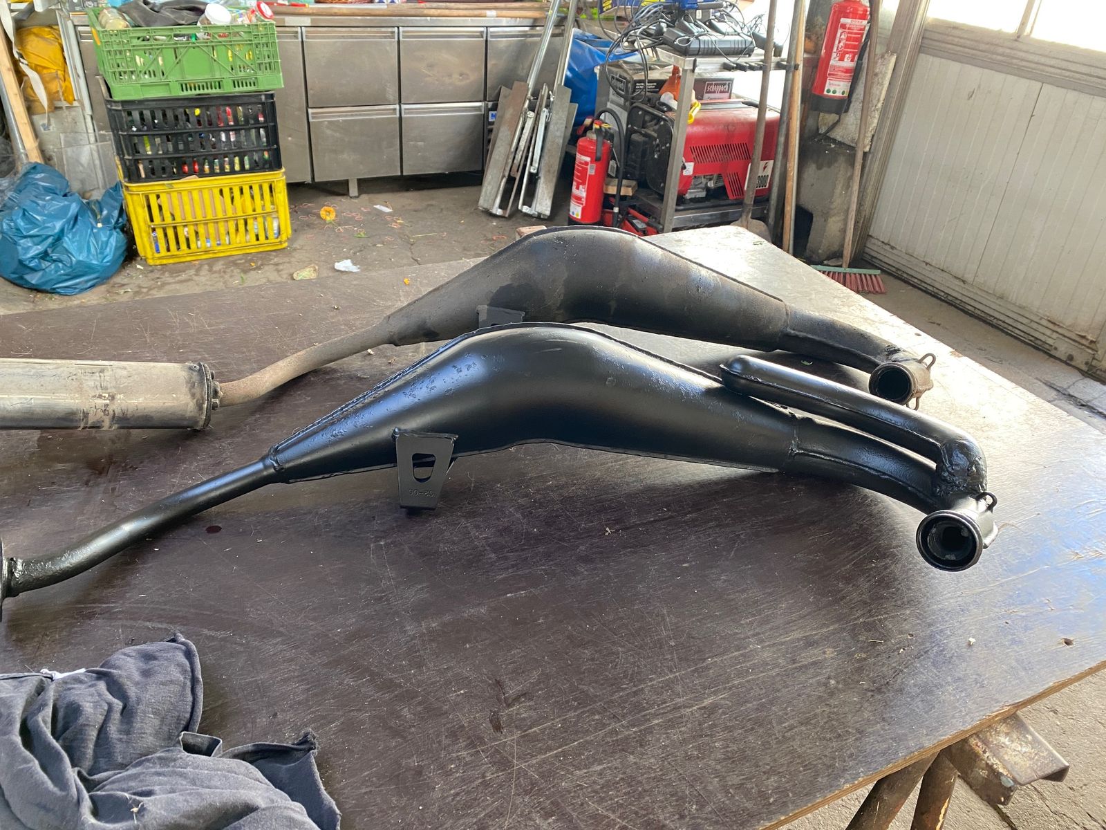

    ich habe mir eine Esse für meine Mito gekauft. Es soll eine für 11KW sein. (und das soll'se auch)
    Auf dem Bild ist das der vordere Auspuff (neu lackiert).
    Nun meine Frage: Was ist das für ein Rohr, was an den Krümmer geschweißt wurden ist? Muss das so?
    Vielen Dank im Voraus für euren stetige Hilfe. :upside_down_face:
  • Ja,
    das muss so sein. Das ist ein offiziell originaler 11KW/15PS N3 Auspuff (Der Schweißnaht zu urteilen wurde das "Rohr" einst entfernt und nachträglich wieder angebracht)
    Die eingeschweißte Verengung verringert den Auslass Querschnitt und das "Rohr" ist ein sogenannter Helmholtz Resonator.
    Helmholtz Resonatoren sind " Bandsperren", sie sind auf eine bestimmte Resonanzfrequenz berechnet und konstruiert und ermöglichen die Unterbindung auftretender Resonanzen im berechneten Frequenzspektrum.
    Im 4 Takt Bereich dienen Helmholtz Resonatoren im Auspuff dazu, unanhörliche Frequenzen zu tilgen und das Auspuffgeräusch zu dämmen bzw. zu verschönern ohne die Verwendung von so schrecklichen strömungs-bremsenden Dämpferkammern die den Gasfluss und die Leistung beeinträchtigen.
    Im 2 Taktbereich, explizit an der Mito, wird der Resonator genutzt um die einsetzende Auspuff Resonanz zu unterbinden und somit die Leistung des Motors auf eine Motorschonende Art und weise zu reduzieren.
    Man hätte zum drosseln auch einfach die Krümmerblase durch ein Rohr ersetzen können, aber Cagiva ging es hier um eine unkomplizierte Entdrosselung , denn kein Teeny bittet seine Eltern ein unentdrosselbares, sau teures, Moped zu kaufen, wenn die Konkurrenz ein Moped anbietet, was mit 2 Handgriffen seine volle Leistung bietet.
    Wenn die N3 eine Vollabnahme braucht, ist so ein Originalkrümmer Gold wert.

  • Der N3 Auspuff heißt eigentlich: Cagiva Teilenr. 91530.
    Ich nenne ihn N3 Auspuff weil er im ab ca. 1999/2000 gebauten N3 Modell verbaut wurde. Das N3 Modell wurde nur noch mit max. 15 PS ausgeliefert (Cagiva hatte keinen Bock auf Katalysator und digitaler Zündung für die einhaltung der strengeren euro norm in der Typengenehmigung des 30PS Modells) und somit endete mit der letzten 8P die Ära der 30 PS Mitos.
    Der Auspuff 91530 ist so ziemlich das einzige Teil der Mito N3 was die 15 PS Droselung realisiert.
    Das würde ich dem Prüfer auch so erklären, das du alle Leistungsrelevanten Originalteile vom 15PS Nachfolgemodell N3 verbaut hast und somit auch das Leistungsniveau der N3 erreichst.
    Der 28mm Vergaser ist lediglich auf den Drosselauspuff abgestimmt, und müsste bei Krümmerwechsel auf den offenen Auspuff abgestimmt werden. Ansonnsten sind keine weiteren drosseln bei der N3 verbaut.
    Das hat Cagiva extra so gemacht um sie trotz ihrer 15PS Attraktiv zu gestalten weil sie mit wenig Aufwand (etwas dremeln, etwas schweißen, 120er Hauptdüse und 10er Kerze) auf fast die doppekte Leistung entdrosselt werden kann.

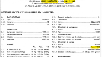

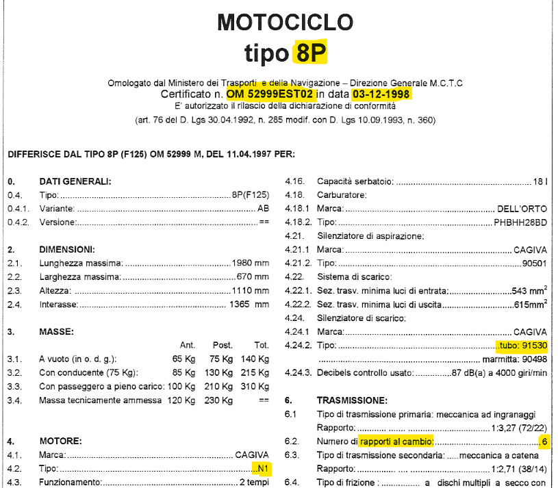

  • Welche Kennzeichnung hat denn der Krümmer tatsächlich?
    Also laut hier (Klick) haben die N3 Varianten die Krümmer 99015 (Ein Kat, 2001-2004), A4141 (Ein Kat, Euro2, 2004-2006) und A8923 (SP525 zwei Kats, Euro 3, 2007-20??)
    War der "91530" nicht der für die letzten, werksgedrosselten 8P ab 99 mit dem N1 Motor? Das würde ja dann eh passen :thumbs_up_medium_light_skin_tone: .
    Ich habe schon einige Papiere von 8P der Baujahre 99, 2000, 2001 gesehen in denen ein Krümmer "97530" eingetragern ist. Könnte das ganz einfach eine Verwechslung von "1" und "7" sein?

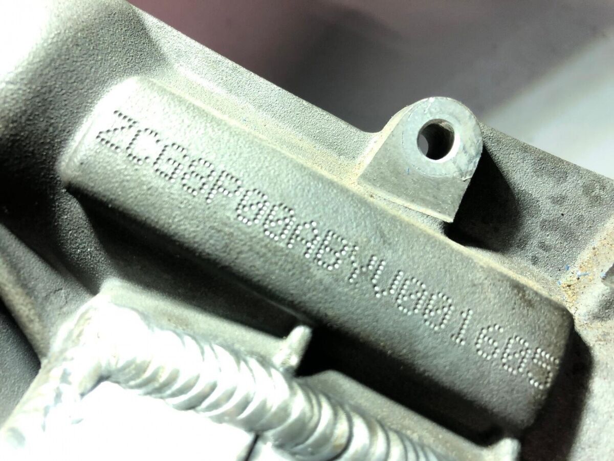

  • Sag mal, so einen Aufkleber hast du nicht zufällig am Mopped??
    Da stünde alles Wichtige direkt drauf :freak
    Beispiel von einer N3:
    30150-img-2665-jpg
    VG
  • Leider nein, zumindest kann ich keinen finden. Dieser Aufkleber sollte sich, wie mir scheint, unter dem Tank befinden?
    Mit der Krümmer-Nummer 97530 habe ich auch so meine Probleme. Der Verdacht einer Verwechslung liegt nahe, da ich diesen Krümmer auch noch nirgends finden konnte. Ist schon irgendwie komisch. :face_with_rolling_eyes:
