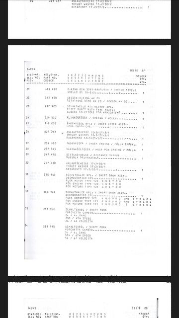

• Die GF mĂĽsste das 92er Modell sein, da hab ich leider keinen Ersatzteilkatalog vom Motor.

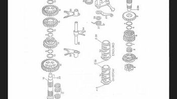

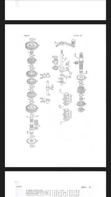

    Aber im 91 Etsatzteilkatalog fĂĽr den Rotax 123 sind schon mal zwei unterschiedliche Schaltwalzen aufgefĂĽhrt.
    Und evtl. kann man ja das mittlere Doppelzahnrad 6 und die Zahnräder 15 und 16 verkehrt herum einbauen, dann ist dritter und vierter Gang vertauscht!
  • Es kann auch einfach die flasche Schaltwalze eingebaut sein, wenns da zwei verschiedene gibt.
