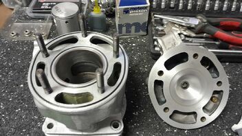

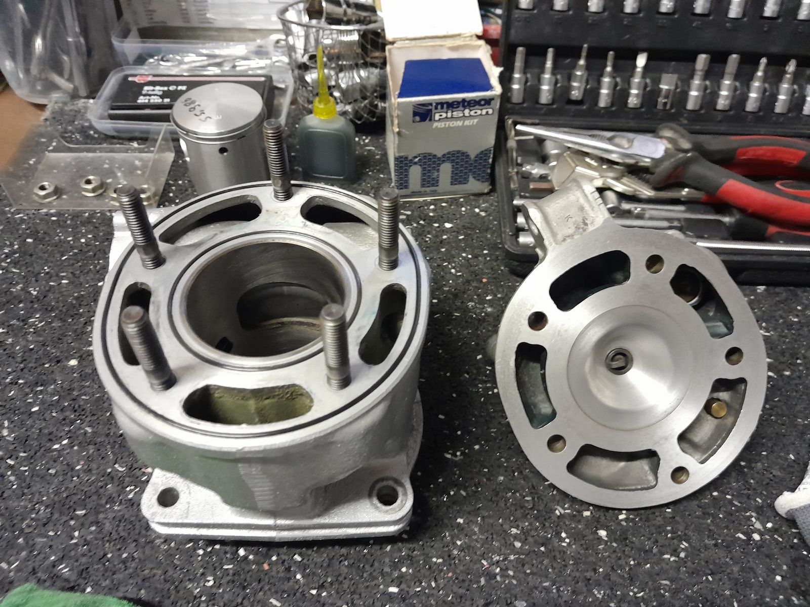

    ich bin gerade dabei meine TZR 125 DL3 RR Belgarda wieder fit zu machen.
    Sie stand jetzt die letzten 2,5 Jahre in der Ecke wegen einiger kleinen Baustellen (beginnenden Kolbenlochfraß mittig und Undichtigkeit unterhalb des Motors).
    Undichtigkeit ist gefunden ( Startermotordichtung gerissen) und Ursache für Kolbenlochfraß mittig ist auch klar. Mit Jolly-Tröte und komplett offen muss man ne 10er Kerze fahren !
    Jetzt meine banale Frage... der Zylinder wurde ja auf O-Ring umgebaut, mit wieviel Drehmoment wird der Zylinderkopp den nu angezogen ?
    Halte ich mich da an die Yamaha Herstellervorgaben von 22 Nm oder gibt es da bei den O-Ring umbauten ein anderes Anzugsmoment ?

  • Perfekt, vielen Dank dafür :thumbs_up_medium_light_skin_tone: . Ich hatte es mir ja beinahe schon gedacht aber glauben ist ja nicht wissen...
