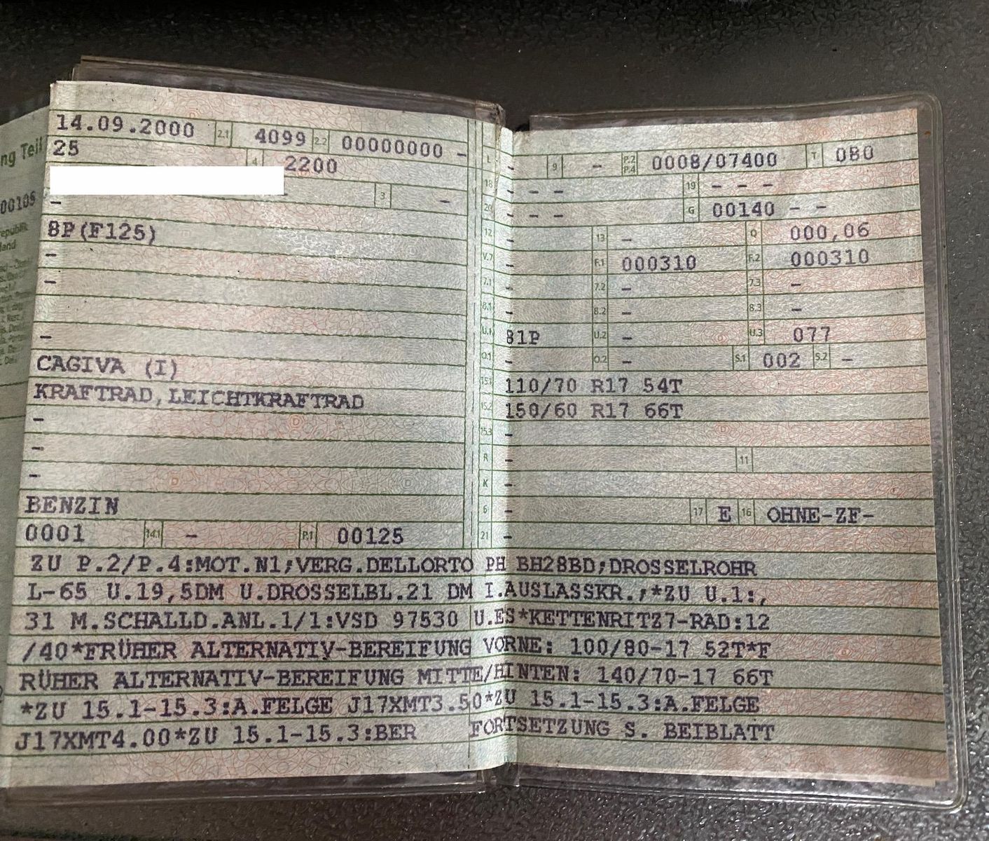

  • Was ist deine Laut Fahrzeugschein für ein Modell?
    Es kommt eine 8P oder eher warscheinlicher eine N3 (ab Bj. 1999) in Frage.
    Wenn du eine N3 hast, wäre der Umstieg von 8 KW - 80km/h auf 11KW - 120 Km/h keine Drosselung, sondern eine schlichte Rückrüstung in den Originlzustand. Das bedeutet, alles was im Schein als Drosselung eingetragen ist ausbauen und vorführen (natürlich vorher mit der Prüfstelle reden ob die die Datensätze vom oiriginal haben. Wenn du unterlagen hast, wo 11KW ersichtlich sind, hilft das sehr).

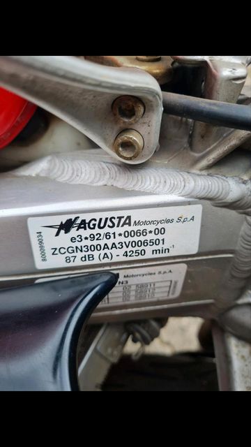

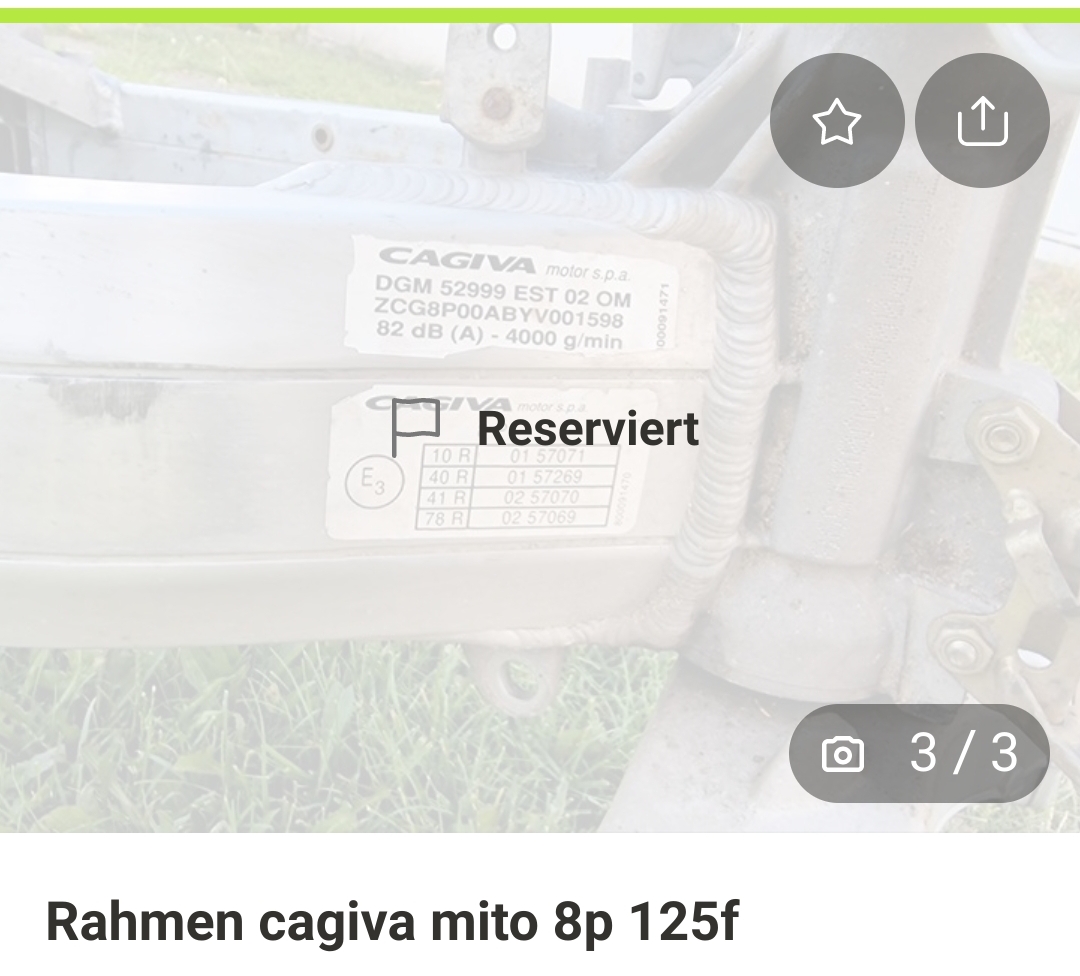

  • Von der 8P hat's doch auch schon werksgedrosselte Maschinen gegeben, oder?
    Wenn es eine solche wäre könnte ja auch eine "Rückrüstung in Originalzustand" reichen.
    Weiß jemand woran man das bei den 8Ps erkennt?
    Hier z.B. ist eine 8P von 2000 die u.U. nur eine Nenndrehzahl von 8000 U/min hat. Das wäre m.M. ein Hinweis auf 11kW.
    VG

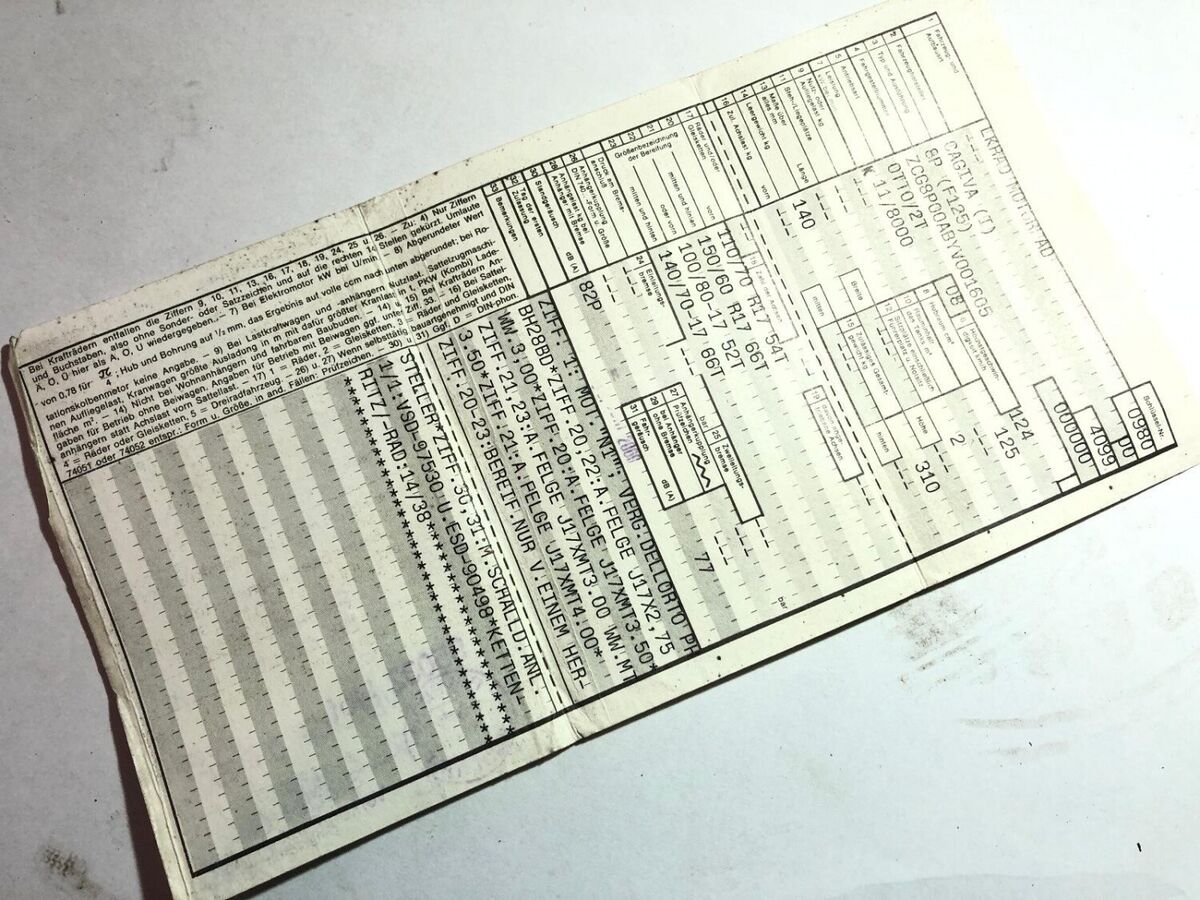

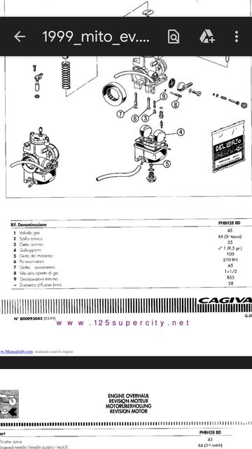

  • Ich habe mittlerweile mit einer Werkstatt gesprochen. Die meinten auch, dass eine Rückrüstung in den Orginalzustand in Frage kommen würde.
    Nun ist aber die Frage, welche Teile ersetzt und vor allem durch was ersetzt werden müssen.
    Ich habe quasi keinerlei Doku darüber, was den Orginalzustand ersichtlich machen könnten. :worried_face:
    Im Netz habe ich von Anpassungen am Vergaser, über irgendwelche Auspuffanlangen, Übersetzungsverhältnisse, Drosseln ohne/mit Geschwindigkeitsbegrenzung, etc. gelesen.
