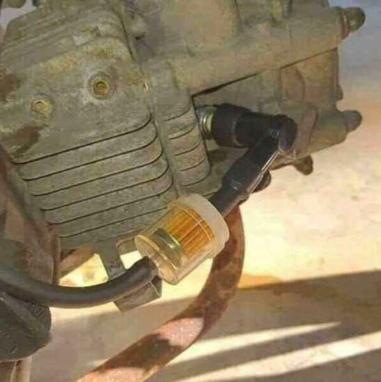

    Martin meinte bestimmt den Zündfunkenfilter, wenn er von Stromversorgung spricht  :face_with_tears_of_joy:
  • Oh, den hab ich noch nicht kontrolliert, das macht Sinn 😜
