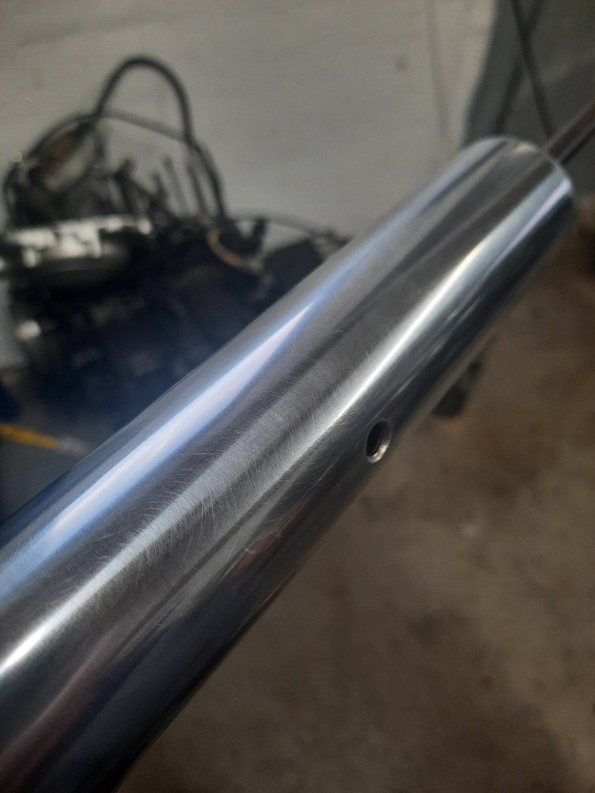

    Dazu evtl nemittlerweile glatt poliertes Tauchrohr.
    Neue Dichtringe, ich würde welche nehmen bei denen die Staubschutzkappe auch n Federring hat.
    Tauchrohr nen hohnschliff verpassen

  • Den Hohnschliff, selber per hand mit Schleifpapier? Reicht da 2000er Körnung?

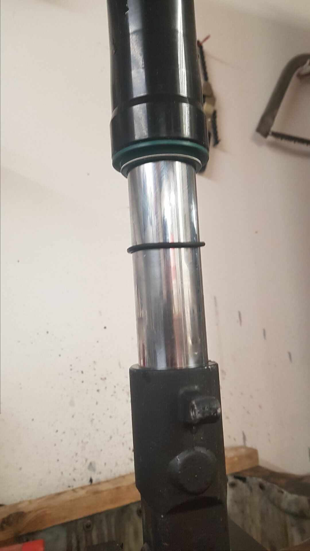

  • Nach langem suchen alles auch mal gefunden, meine alten Holme waren nicht mehr verwenbar, deshalb habe ich mir andere besorgt.
    Bei mir sieht das ganze jetzt so aus;
