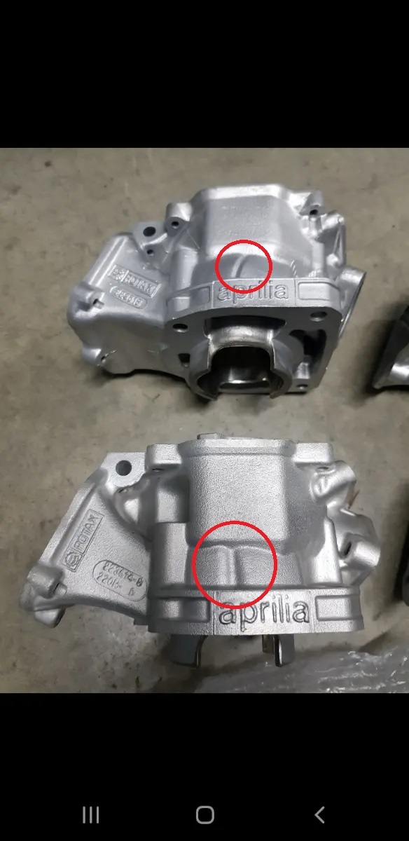

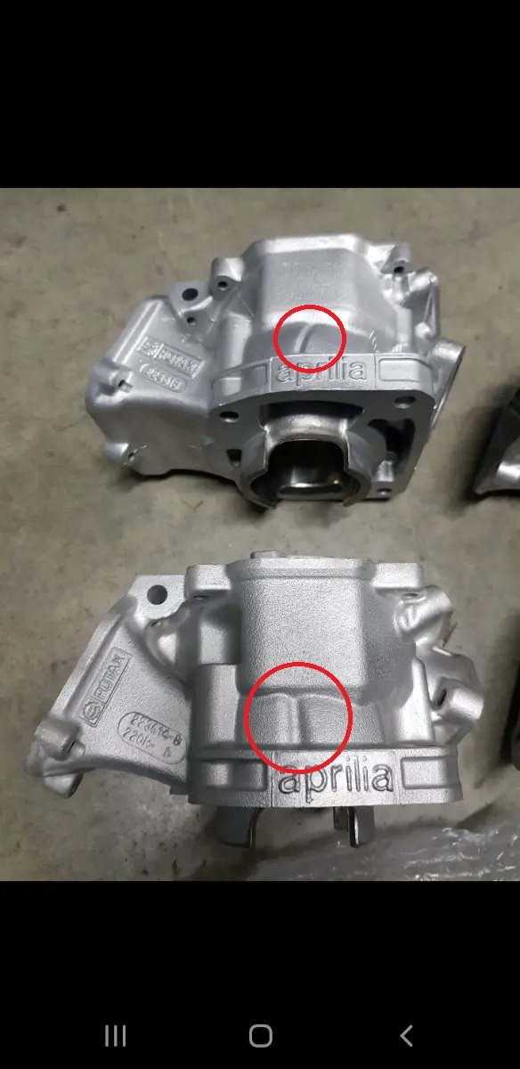

Für den Rotax 122 in der RS gibt es ja zwei "Standard-Zylinder"
-223618 (AP0223618): Von 1995 bis 2005 für die MP und SF
-223614-8 (AP0223614): Von 2006 bis 2012 für PY/RD/RM
Bisher finde ich oft die Aussage, dass die Zylinder bis auf's "Oberflächenfinish" gleich sind.
Auf diesem Bild hier sieht es aber für mich so aus, als ob die Trennwand zwischen den Überströmern anders verläuft.
Ist das nur ein äußerlicher Eindruck?
Hat schon mal jemand beide Teile in der Hand gehabt und kann aus eigener Erfahrung was berichten?
