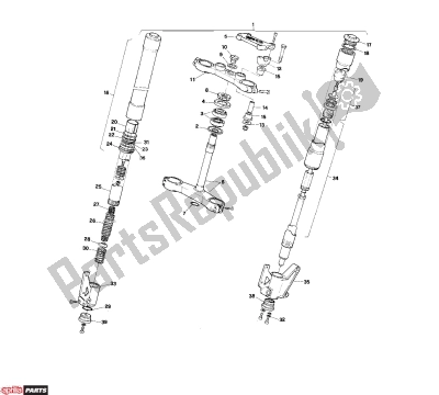

  • Ich habe soeben mal kurz für dich recherchiert.
    Zuerst hier die Teilenummer der Dichtringe rausgesucht:
    Front fork ersatzteile | Aprilia Tuareg 125 1989 - 1990 | Aprilia-Parts
    Verfügbare Ersatzteile: AP8103831, AP8101106, AP8110024, AP8120376, AP8103942, AP8103944, AP8103755, AP8103801, AP8103779, AP8103798, AP8103945, AP8103946,…
    aprilia-parts.nl
    Anschließend nach der Teileummer des Dichtrings im Internet gesucht (Teilenummer lautet "AP8103861").
    Dabei festgestelt, dass diese Teilenummer später durch die Nummer "AP8123480" ersetzt wurde.
    Anschließen kurz nach der neuen Nummer gesucht, und folgendes gefunden:
    AP8123480 PARAOLIO PARAPOLVERE FORCELLA ORIGINALE APRILIA TUAREG RALLY 125 RX 125 1989-1992
    Hier stehen die Maße: 49,5x40x7/9 mm
    Es könnte folglich sein, dass Du die 50-Außenmaß nicht ohne Beschädigung in die Holme bekommst.
    Kannst natürlich gerne ma ausprobieren, vieleicht klappts ja, aber dann bitte auch ne Rückmeldung geben.
    Ansonsten lieber Ringe mit Originalmaße kaufen., die sollten dann passen.
