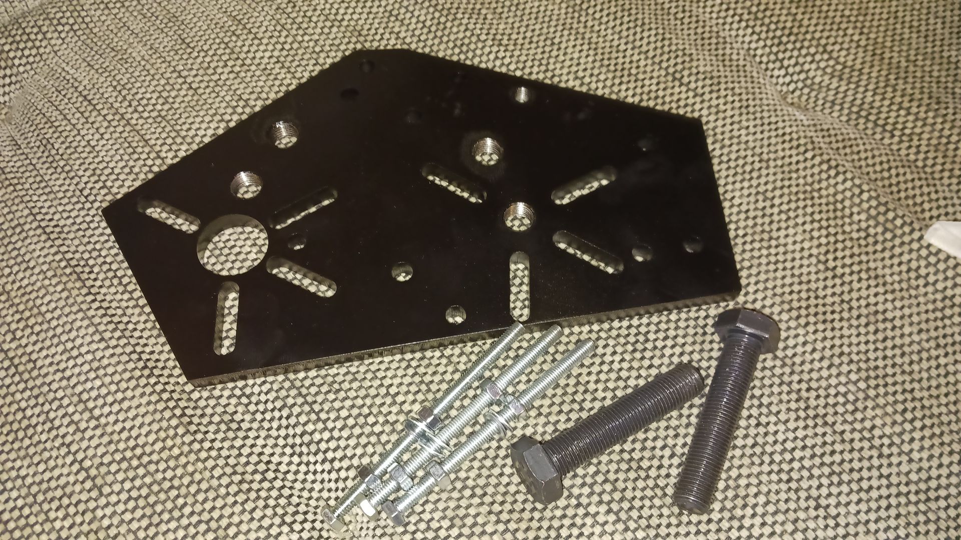

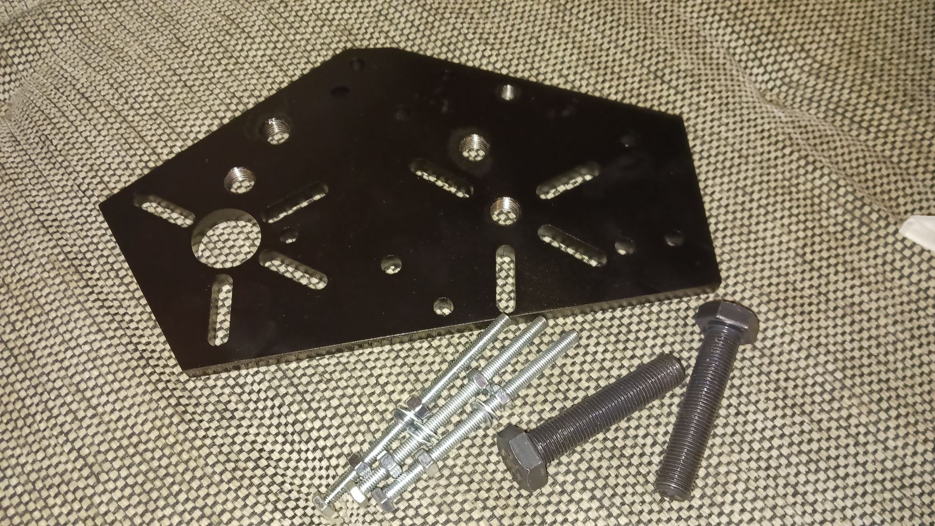

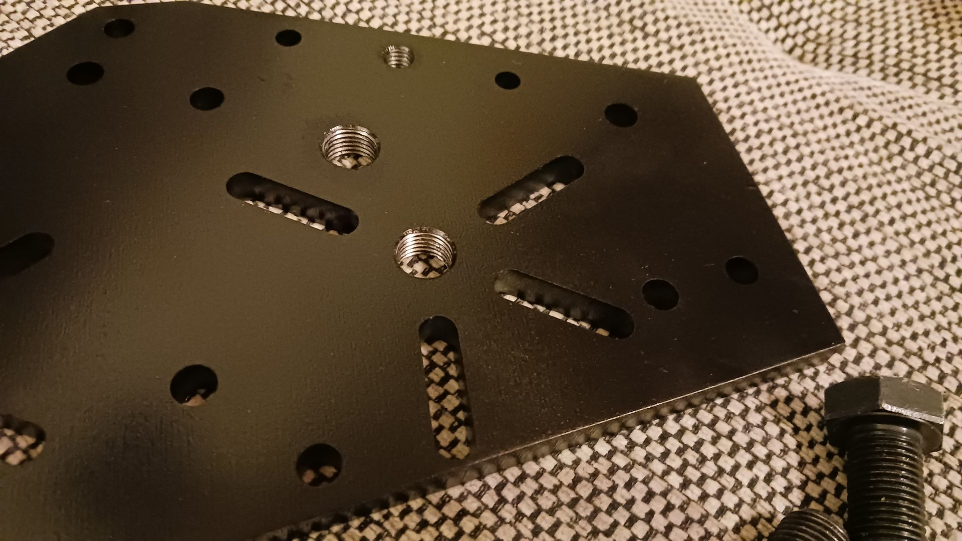

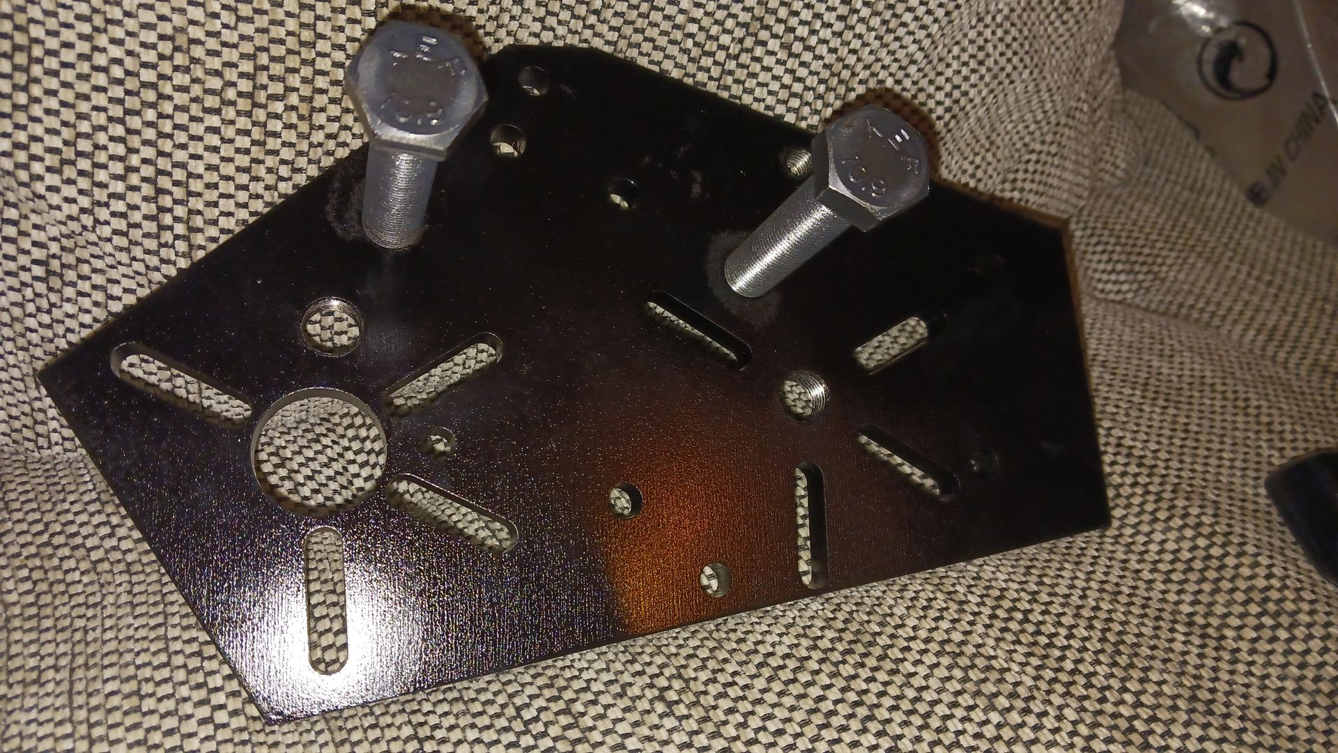

Da bin ich gleich mal der erste :) und stelle mal meine Simson Trennvorrichtung vor
m541 Reihe und m53 m54

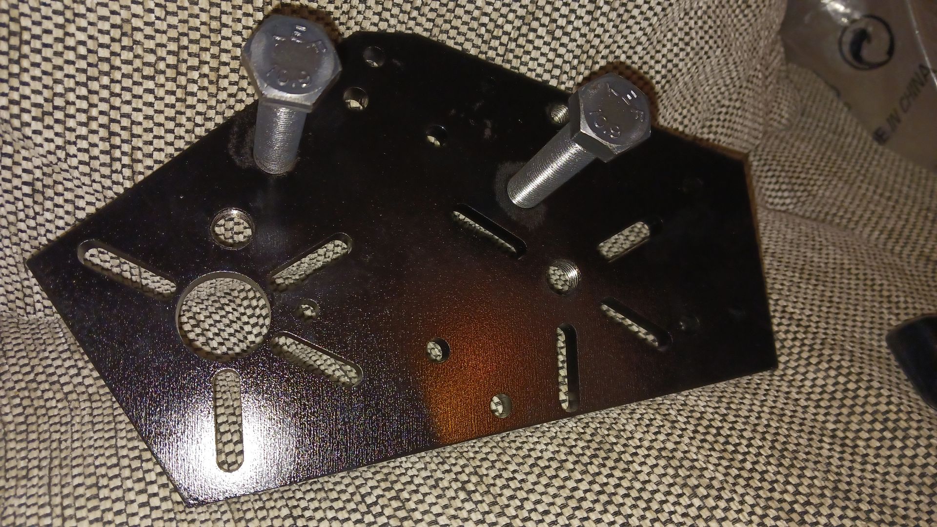

1. trennen des Gehäuse s51
2. trennen des Gehäuse s50
3. Kurbelwelle ausdrücken s51
4. Kurbelwelle ausdrücken s50
5. Polrad Gegenhalter (nur VAPE)
6. Polrad Abzieher (nur VAPE)
7. Kupplungspaket Abziehen s51
(Kann manchmal sehr fest sitzen)

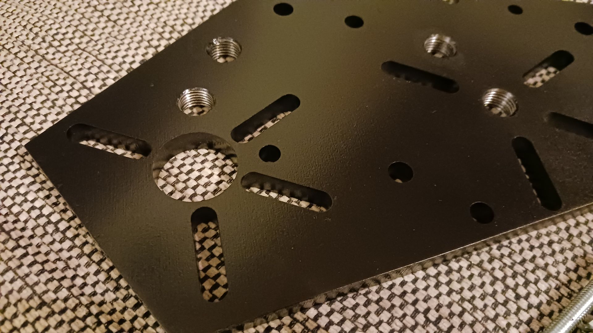

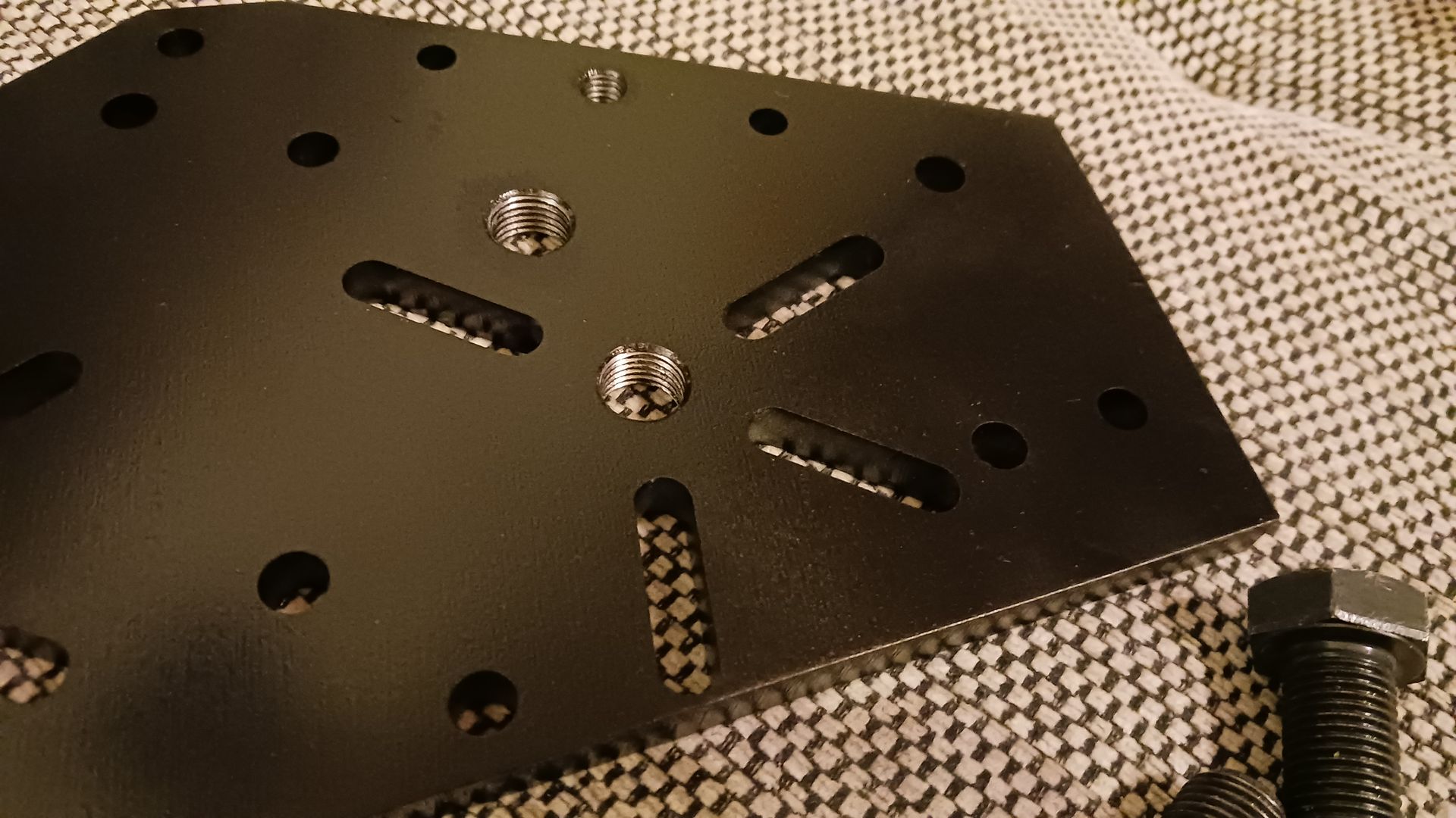

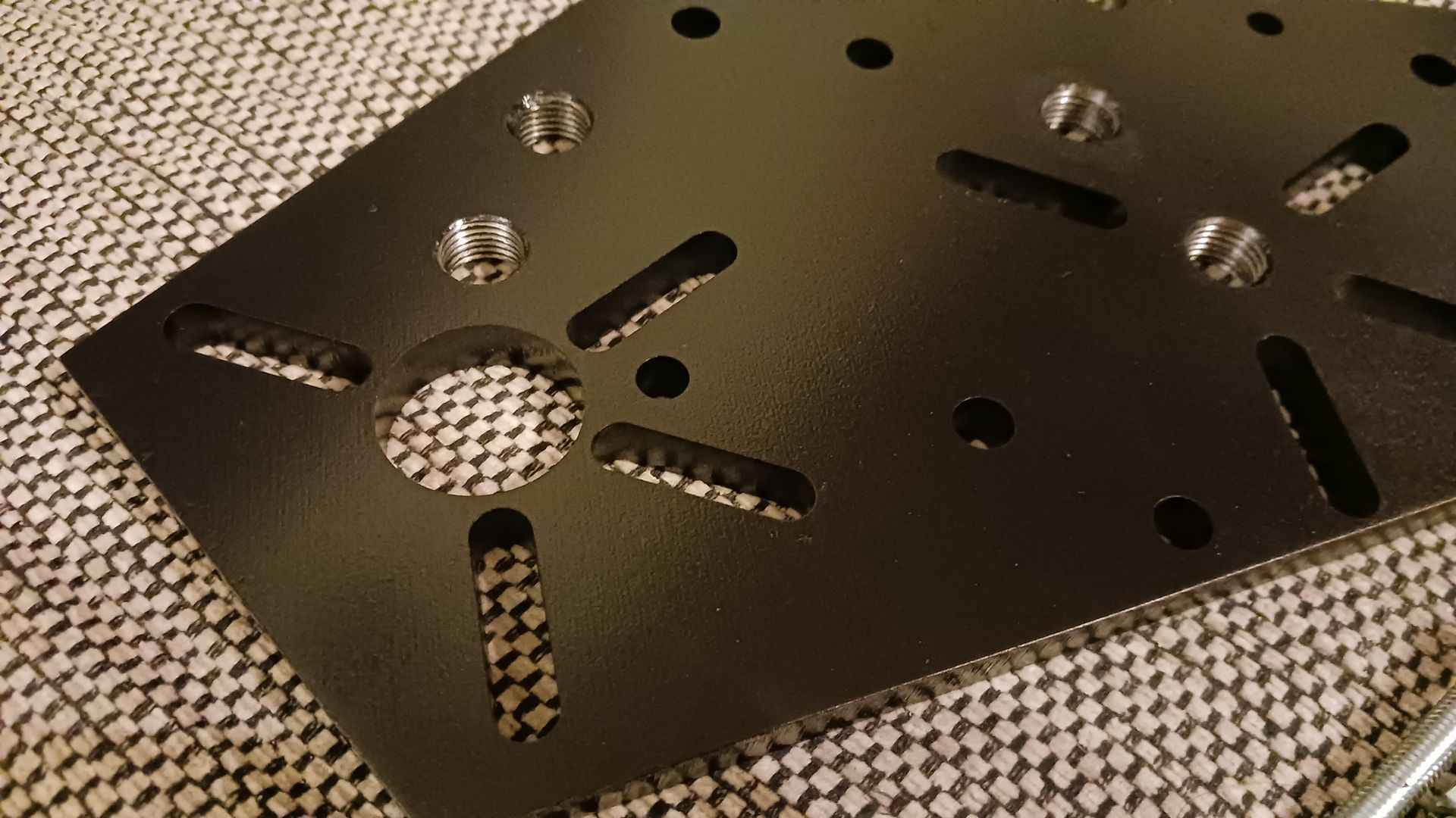

Die Trennvorrichtung ist aus 10mm Stahl. 4 Bohrungen mit m14x1.5 Feingewinde
Polrad Gegenhalter und Abzieher sind Universell einsetzbar 3 Langlöcher auf 120 Grad. Sowie 2 auf 180 Grad.
