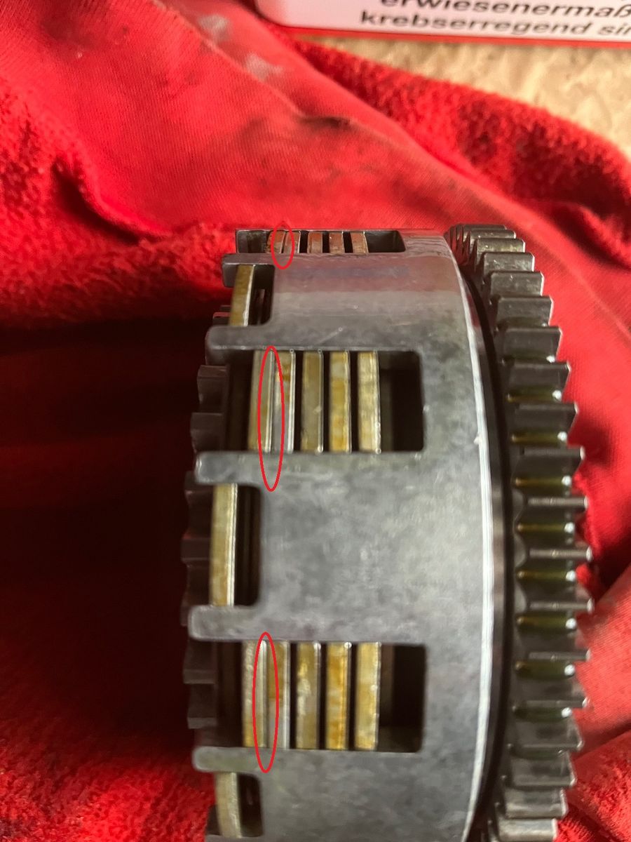

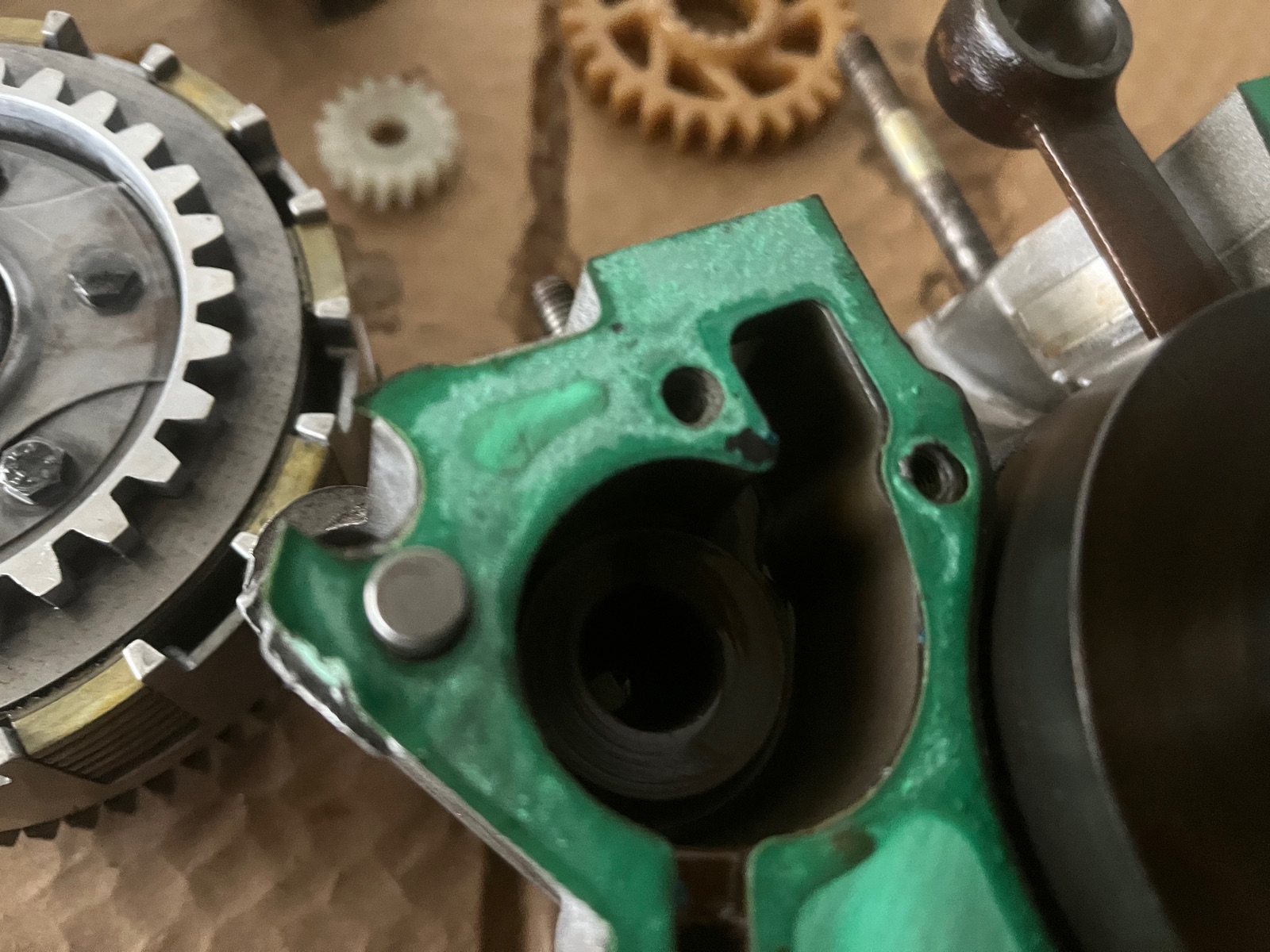

    Kupplungskorb ist abgefeilt wird aber auf Dauer so oder so ein neuer rein müssen
  • Die Hülle ist natürlich auch länger, hab ich aber gekürzt.

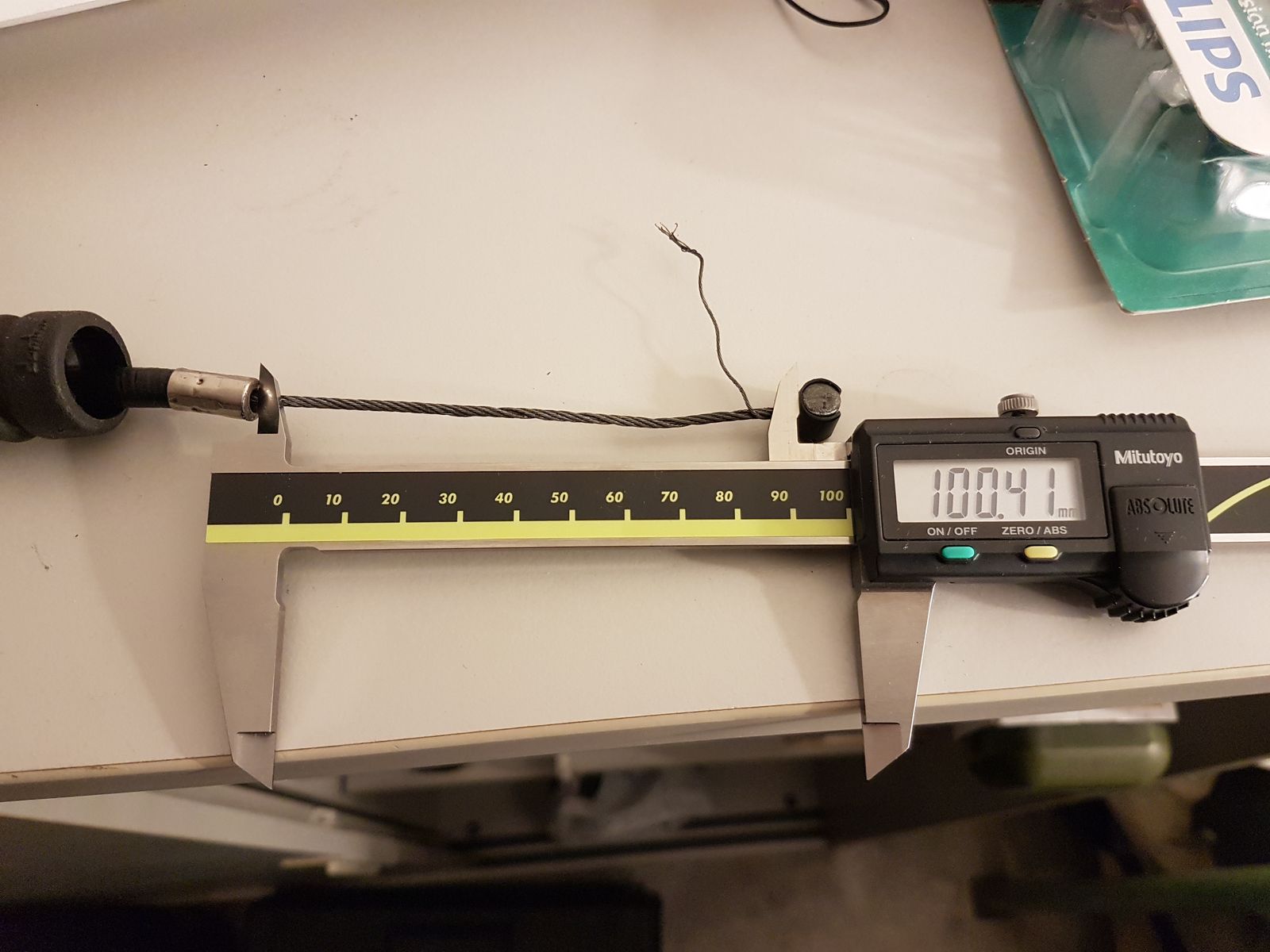

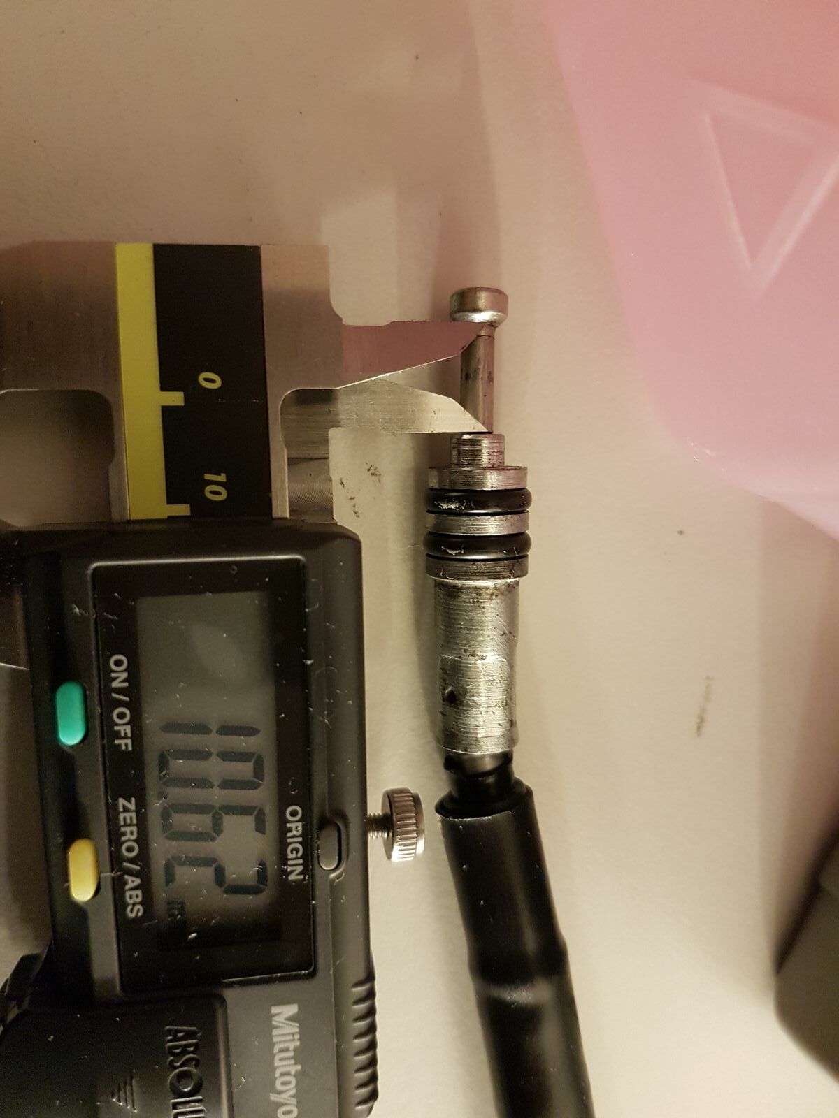

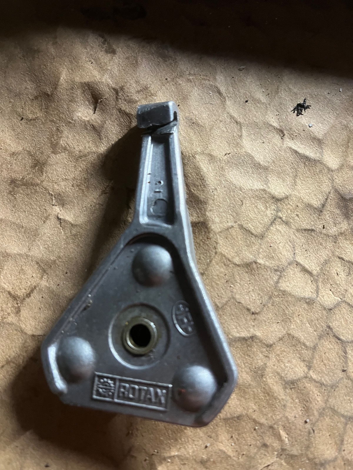

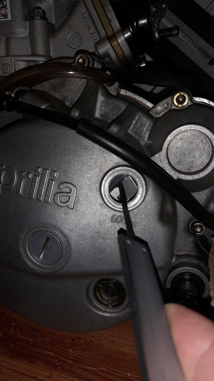

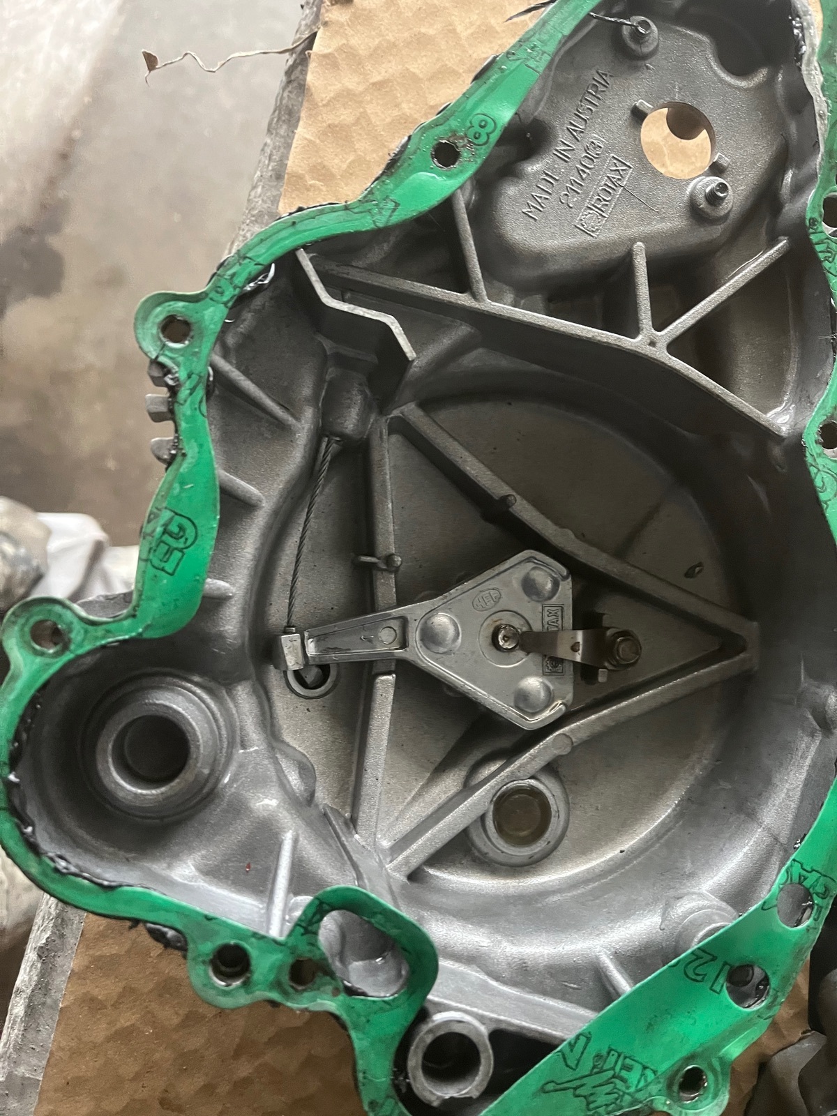

    Dann liegt der Fehler im kürzen der Hülle.
    Zug und Hülle dürfen im Verhältnis natürlich nicht geändert werden, sonst entsteht genau das beschriebene Problem.
  • Ich glaube du hast was falsch verstanden.
    Ich habe den alten Zug mit Hülle noch hier und hab beides auf die selbe Länge gekürzt.
    Jetzt funktioniert es…… um so Wärme die ist um so besser funktioniert es jetzt.
