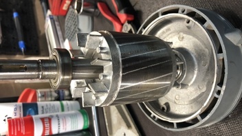

    ich habe den Motor gestern zerlegt um zu gucken, ob man was sehen kann.
    Alles sieht sehr gut aus, Lüfterrad, Lager. Anker etc. Ich vermute ein elektronisches Problem, werde mich nach Ersatz umschauen.

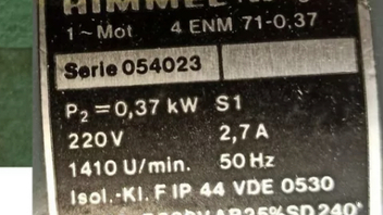

  • Was genau meinst Du mit Bautyp?
    Es ist ein 4 poliger 230V Wechselstrommotor mit 14mm Welle und B14 Flansch (85mm Lochkreis).
    Ich bin bereits auf der Suche nach Ersatz, da meine Recherchen zum Neuwickeln nicht wirklich zielführend waren bzw, das Wickeln sich einfach nicht mehr rechnet und ein neuer Motor deutlich günstiger ist (leider).
