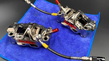

    1. kann mir jemand sagen wie dick die Endurance-Beläge der Brembo GP4RX Bremssättel sind?
    2. Außerdem benötige ich den Abstand des Spaltes, in dem die Bremsscheibe läuft.
    Hintergrund ist, dass ich auf Carbon-Keramik (CMC) -Scheiben umbaue. Diese sind aber dicker und passen ohne Änderung auch nicht in die M4, M50 oder Stylema Sättel.
    Abgesehen davon sind die Beläge für die CMC Scheiben für 35mm Belagfläche.
    Das wäre mit den Monoblocks suboptimal.
    daher --> 3. Sind die Endurance Beläge auch für 35mm Reibring und sind die GP4RX darauf ausgelegt? Ich lese zwar darüber, gerade wenn die großen 1000er die T-Drive mit dem 6mm dicken Ring fahren und dem 35er Ring, aber ich wollte es noch mal bestätigt wissen.
    4. Hat jemand Erfahrungen mit den Titan-Bremskolben, die es für die Sättel gibt? Gibt es da Unterschiede ?

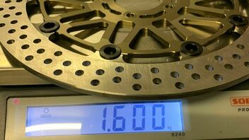

    ach und 5. Bevor jemand fragt, ich mache den Umbau nur weil ichs geil finde. Und weil es unglaubliche 1,6 kg rotierende, ungefederte Masse spart :smiling_face_with_halo:

    Meine Scheiben sind bei ca. 700 gramm das Stück. Und mit den Titan-Schrauben gehen noch ein paar Gramm weg ^^

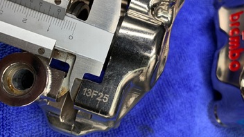

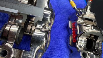

  • Ich kann meine GP-4RX vermessen, stelle die Daten am WE ein.
