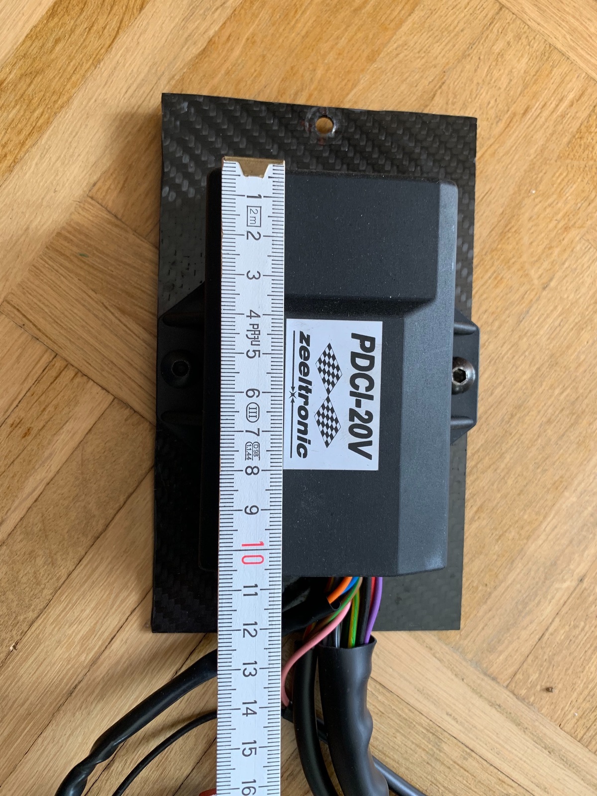

    Einziger Wermutstropfen, den du aber mit allen Zubehör Anlagen haben wirst, die Auslasssteuerung geht zu früh auf und muss z.B. mit der Zeeltronic angepasst werden. Auch dazu findest du News in meinem Beitrag. Eintragen ging bei mir ohne Probleme...

    Wenn eine Zeeltronic hilfreich ist, solls daran nicht scheitern. Hab eh schon aufgehört die Kosten für das Moped zusammenzurechnen :ooops:
