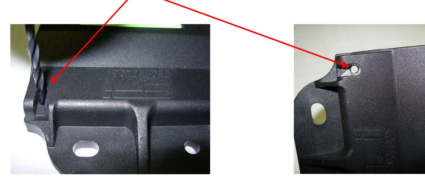

Hallo, ich hatte ein ähnliches Problem, das die ALS wieder geschlossen hat. Es war der Bowdenzug Versteller des Solenoiden, war zu weit Draußen. Grüße Fiedel
Das loch in der ECU für die ALS ist gebohrt ?
Hallo ,
Die Bohrung ist gemacht und den Bowdenzug habe ich schon in allen Positionen ausprobiert.
Habe auch noch 2 andere ECU's ausprobiert , alles bleibt gleich.
Gruß Andy
