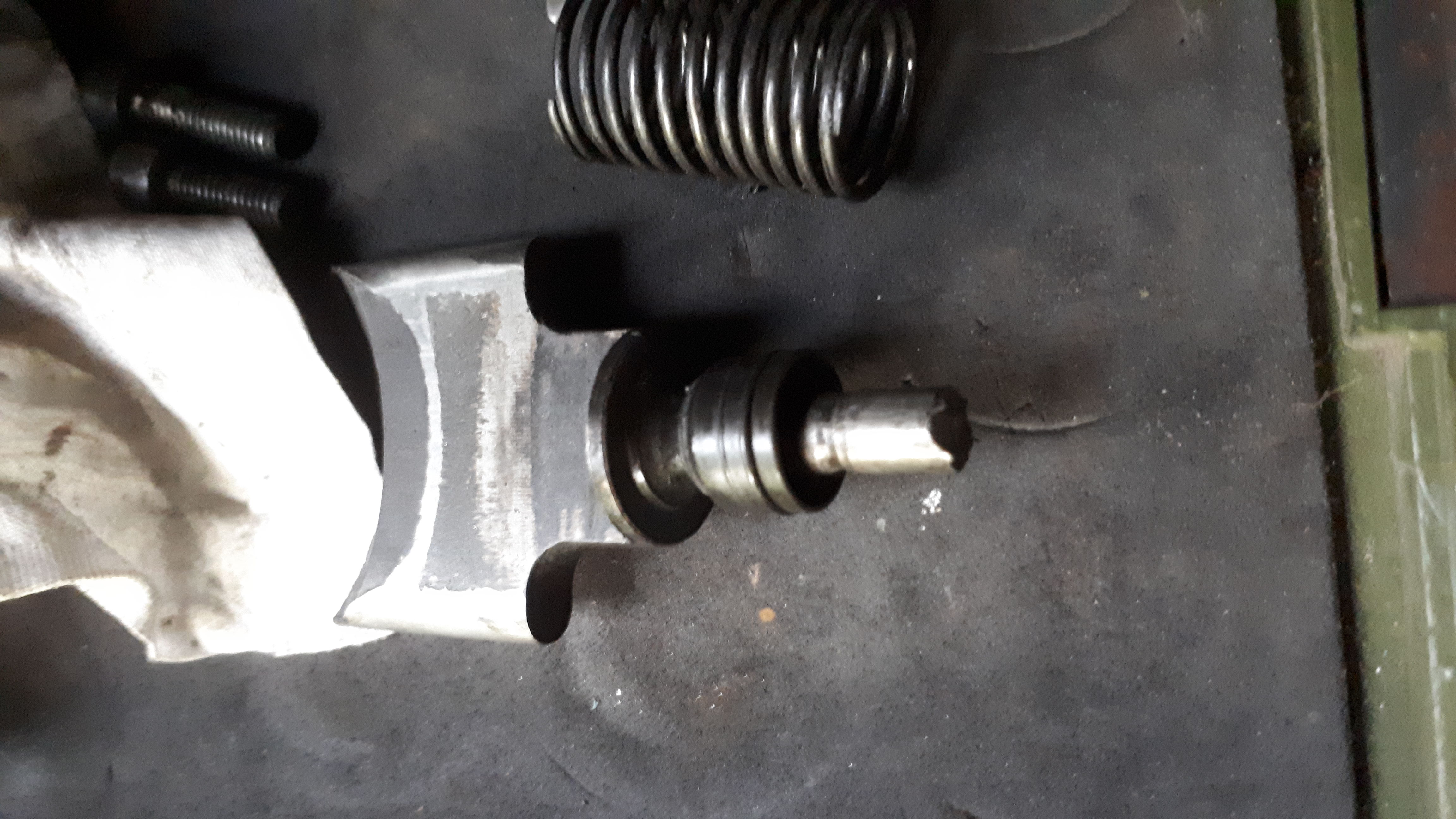

    Und ich habe natürlich den Auslasschieber kontrolliert. Und Überraschung! er ist Gebrochen :heuldoch:
    Den Selenoid hab ich geprüft mit 12Volt. Er funktioniert noch und zieht an.
    Nun die erste Frage, welchen Schieber kaufen und woher?
    Ich brauche Schieber + Gehäuse und Seilzug.

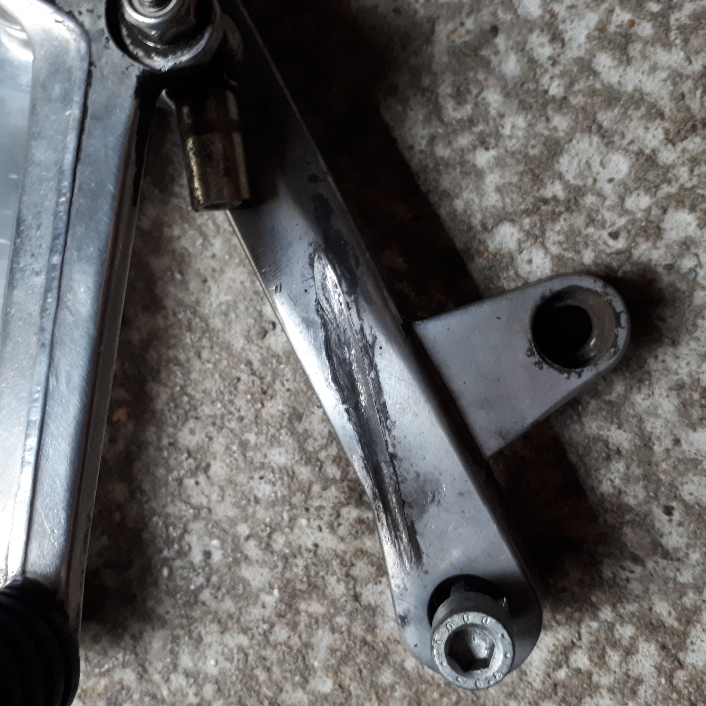

    Und auf jeden fall noch eine Linke Fusraste, meine ist vom Schaltgestänge schon halb durchfräst :D Da wird ein bisschen Alu Polieren nicht mehr viel helfen :pffft:
  • ich hätte noch ne rastenanlage komplett links und rechts auf lager.
    schöner zustand
    10 tkm gefahren worden
    gruss stihl

    Schieber kann man zur Zeit nur noch Original:
    https://www.geiwiz.de/product_info.php?products_id=13703482
    oder BC Engineering empfehlen.
    https://mmgracingstore.com/en/97_bc-engineering
    Seilzug:
    https://www.geiwiz.de/product_…ath=670&products_id=43789

    Original von stihl
    schöner zustand
    gruss stihl
    Hey cool,
    Danke für das Angebot. Ich melde mich per PN bei dir.
    Reparieren fällt bei meiner Raste aus, weil verbogen ist sie auch noch. Und Alu zurückbiegen hab ich mal bei einer gestürzten Ducati gesehen. Der Schalthebel war danach ab :lol:
