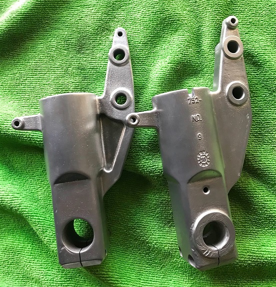

LD01 Gabelfüße demontieren
  • Wer hatte die Gabelfüße schon mal ab (z.B. um die Rohre zu tauschen) und kann Tipps geben wie es am Leichtesten/Besten geht. Madenschrauben raus und erhitzen ist klar, jedoch haben die Rohre nicht das sonst übliche Aussengewinde. Vermutlich eingepresst oder geklebt...?
    es gibt nichts gutes ausser man tut es
  • Hey,
    habe es auch diesen Winter gemacht.
    Grundsätzlich wie du es geschrieben hast:
    - so weit es geht alles zerlegen/alles raus
    - Madenschraube raus
    - ordentlich erhitzen, so dass sich der Kleber zersetzt und mit Drehbewegungen raus ziehen ( ja sind eingeklebt)
    Da ich die Rohre ersetzt habe und es mir egal war etwas zu zerstören, bin ich oben an dem Loch durch zum Hebel ansetzen.
    MfG
    Flo
  • Die Gewindeseite habe ich seit Sonntag auseinander, bei der Sechskantseite habe ich mittlerweile mehr Temperatur als der Gabelfuß...
    bis jetzt -1mm
  • Chrom ist beschädigt, daher der Tausch. Die Füße und Außenrohre habe ich eben zum Eloxierer gebracht. Evtl. gibts noch ne Tin Beschichtung...zu dem Thema findet gerade ein innerlicher Kampf statt :nuts:
