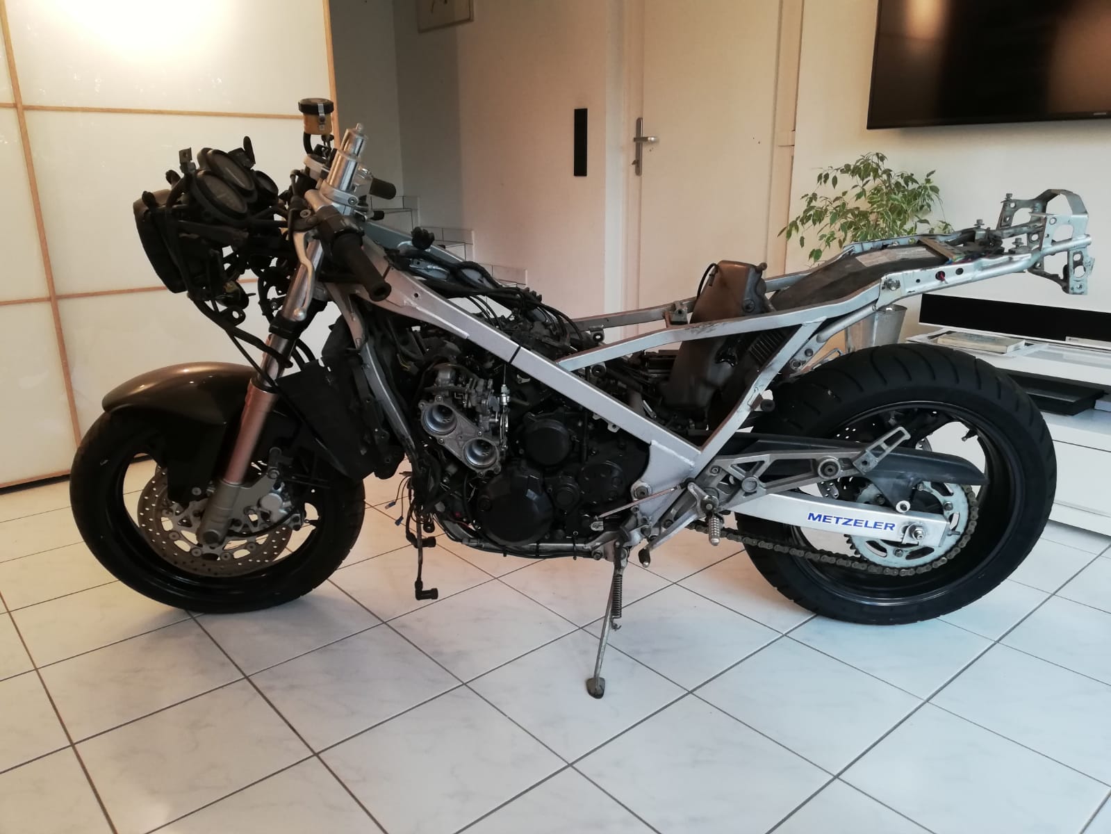

Die 500er hatte dann gottseidank mal Station beim RD 500 Spezi Armin Collet gemacht, der ja leider schon verstorben ist. Der Motor hat jetzt bei 67.000Km noch Nullmaß....allerdings die leicht größeren TDR 250 Kolben.

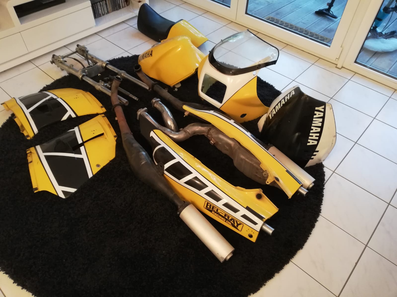

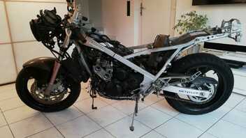

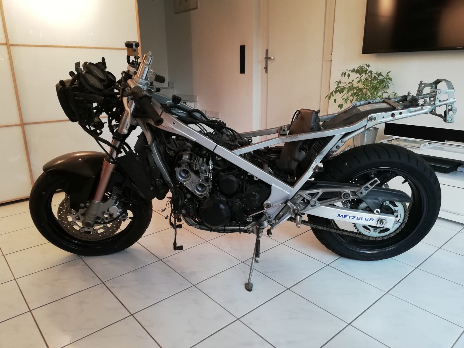

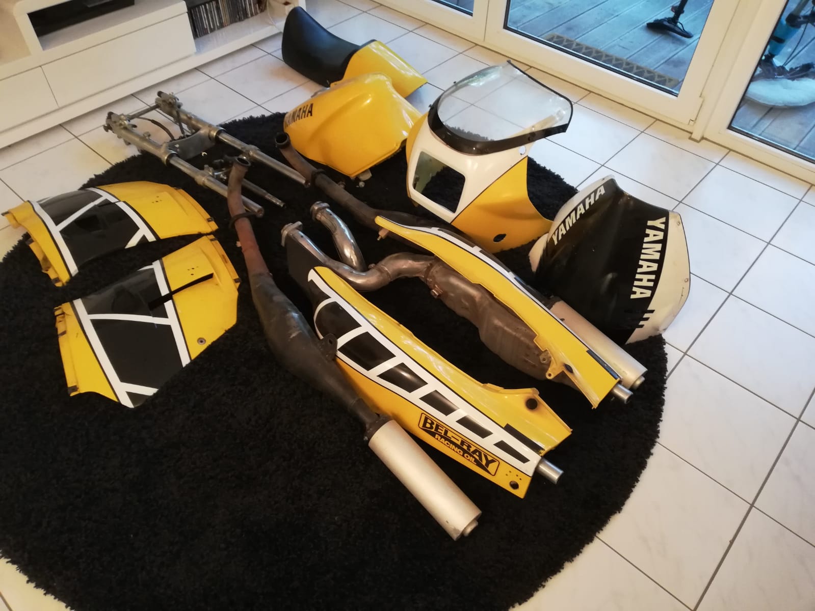

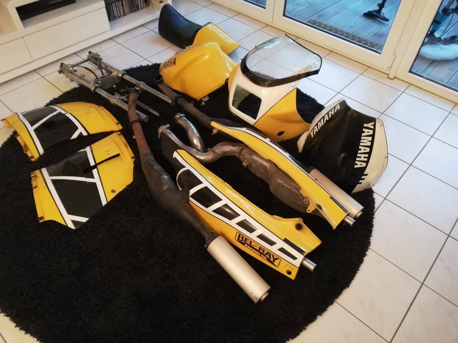

Ich hatte sie 2017 komplett zerlegt (bis auf den Motor) und sie komplett neu aufgebaut. Was defekt oder alt war, wurde erneuert. Bis sie dann ordentlich lief, hatte es noch etwas Zeit verschlungen. Sie läuft, wenn sie warm ist, sehr gut mit ordentlich Druck....Collet hatte hier auch leicht optimiert.
