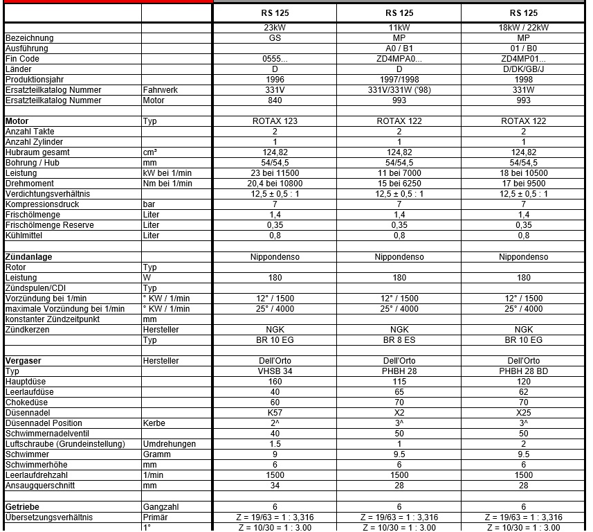

  • Das ist nicht schlecht nur leider mein Motorrad nicht bei bräuchte für die Py Bj 2006 ansonsten suche ich genau sowas da hat sich ja wieder alles geändert wegen den Kat :cry
    Rs 125 Frank
  • bin mir zwar nich 100pro sicher aber ich denke da hat sich vom letzten sf modell zu deiner py die ja die erste war nicht viel getan ausser das facelift.. gibts bestimmt noch ein paar andere die hier was wissen...
