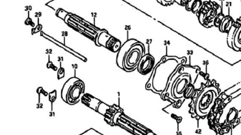

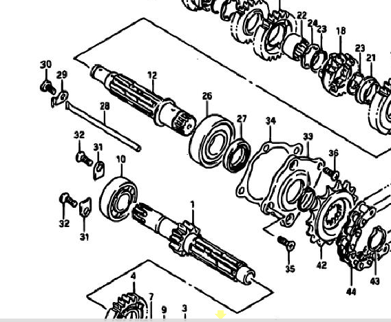

  • Ich hab ja letztes Jahr meine VJ21a hergerichtet, sie läuft soweit ganz gut.
    Nun bin ich auf ein Problem gestoßen.
    Die Halter für das Kugellager hinter der Kupplung sind gebrochen.
    Im Bild die NR.31

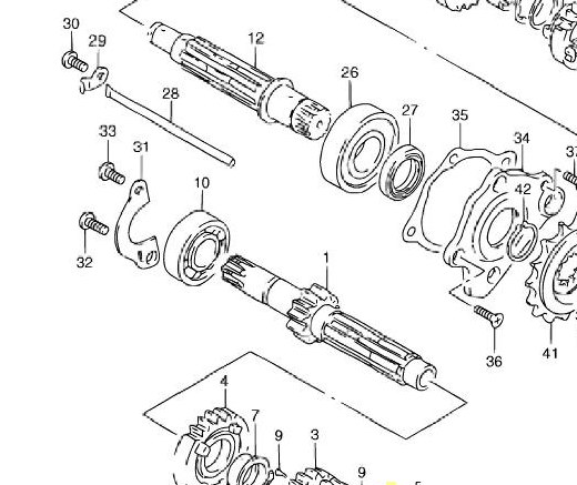

    Bei der VJ21 sind das 2 Blechstücke, bei der VJ22 allerdings ist es ein größeres vermeintlich stabileres Blech.
    Habt ihr sowas schon mal gesehen? bzw. gehabt oder eine Lösung dazu?
    Bzw. Das Problem ist, dass die VJ21 Teile noch verfügbar sind, aber die vj22 Teile nicht mehr. zu finden sind.
    In dem Zug erneuere ich natürlich gleich alle Verschleißteile im Getriebe, wie die Gleitbuchsen, Lager usw..
    Gibt es da was was man speziell RGV typisch beachten sollte?
    viele grüße
    Martin

  • Danke für die Antworten.
    Die beiden Teile sind an der gesenkten Bohrung für die Senkkopfschraube gebrochen. dann ging die Kupplung nicht mehr, weil die welle rausgewandert ist.
    Die beiden Blechlein halten die ganze Kraft die man benötigt um die Kupplung auszurücken.
    Meine Kupplung war auch nicht falsch eingestellt, so dass zu viel Kraft auf die Bleche kam.
    Ich denke der Vorbesitzer hat die Schrauben einfach so fest angeknallt wie er konnte und das war eben zu fest, dadurch kam durch die Senkung noch mehr Kraft auf die Bleche und dann sind ist eben irgendwann gebrochen.

    Die RS hat auch das große Halteblech für das Lager. Ich hab noch mehrere davon hier rumfliegen. Kannst gern eins für umme haben :cheers:
