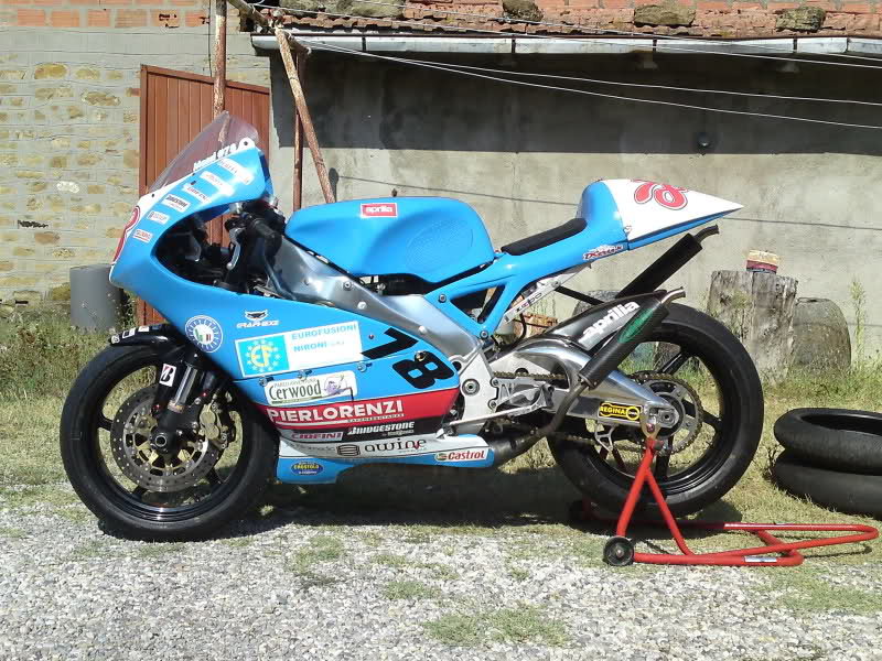

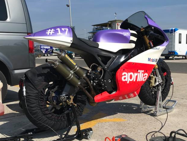

Welche Rennverkleidung für Rs250
  • Wie immer... passend gemacht werden kann fast alles. Einfach draufstecken wird kaum funktionieren.
  • http://www.maxcarbon.it/categoria-prodotto/aprilia/rsa-gp/

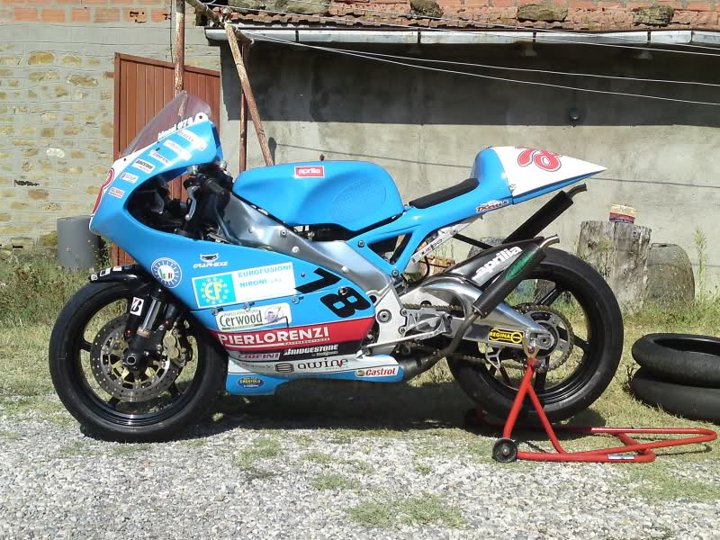

    Hab das Heck gefunden. Weiss nur nicht, ob die Qualität passt. Der Hat sogar das Bild der Blauen RS, dass ich oben gepostet habe bei der Kpl. verkleidung als Beispielbild drin.
    Oben der Link zum Hersteller. Sieht aus, als ob da ein Orginaler Heckrahmen darunter steckt.
    2 Mal editiert, zuletzt von Kevin1993 ()
  • Ich denke schon ja. Und sowie s aussieht passt das auf den Orginalen Heckrahmen. ( Den möcht ja nicht zusammenschneiden müssen )
    Denke, dass muss ich dann mal versuchen. Für 110 Euro ist ja nicht all zu viel Kaputt.
  • Passt wohl eher nicht auf den originalen Heckrahmen lt. Google Translator:
    Das Heck ist so modifiziert, dass die erste und zweite Serie mit Schrauben und Original-Motorradhalterungen am aprilia rs 250-Rahmen befestigt werden können. Ideal für den Einsatz auf der Rennstrecke.
    Für die Montage ist ein spezieller hinterer Rahmen erforderlich, oder der letzte Teil des ursprünglichen hinteren Rahmens kann einfach um ca. 5-10 cm gekürzt / gekürzt werden.
