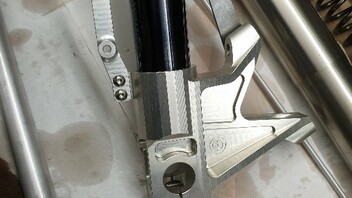

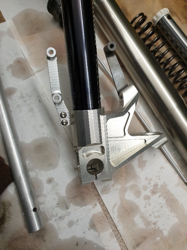

    ich bearbeite gerade meine Gabel. Habe mir eine 1098er Duc Gabel zugelegt vor einigen Jahren und nu hab ich mal etwas Zeit, die ins Mopped einzupassen.
    Da die Seriendämpfung vollkommen unzureichend ist wollte ich hier K-Tech Dämpferkolben reinsetzen für Zug und Druckstufe.
    Komplettiert wird das Ganze durch CNC gefräste Gabelfüße von Ducati Performance.
    Mein Problem: Ich bekomme die Seriencartridge nicht auf.

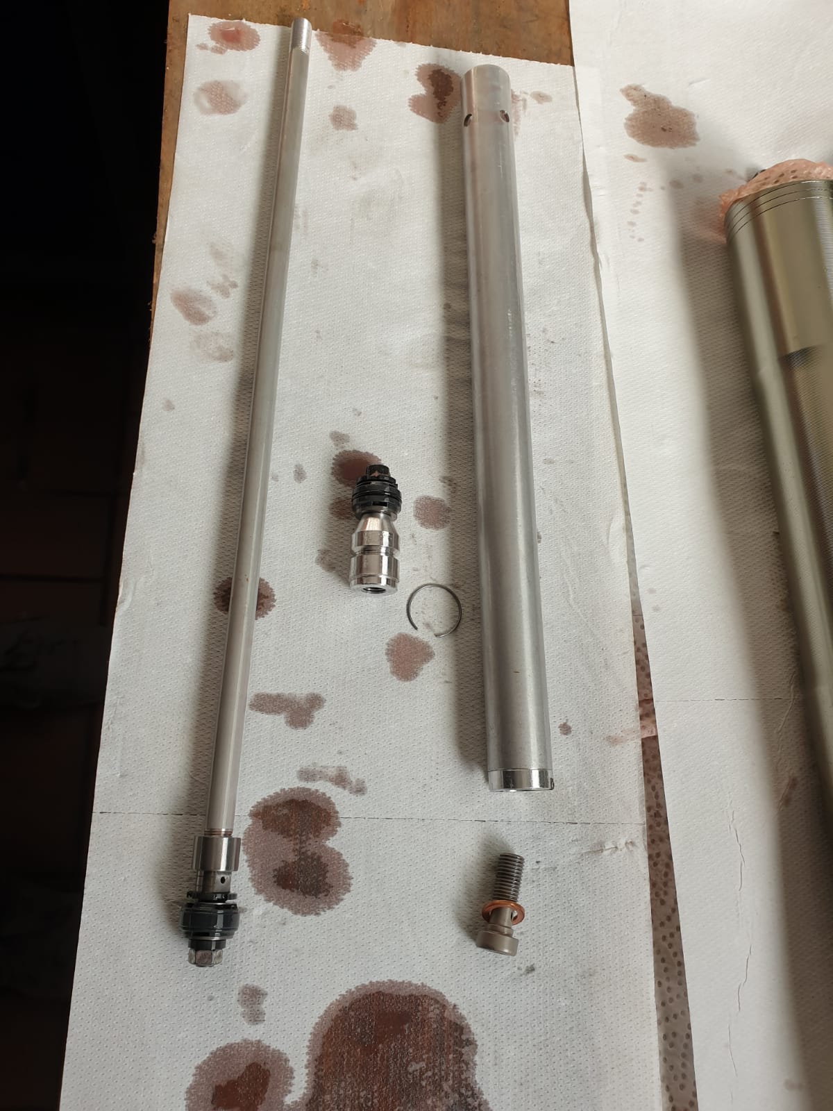

  • Hast du das cartridge den schon ausgebaut aus der Gabel ?
    Wenn das Cartridge vergleichbar mit Showa aus RS250 oder SC57 ist, ist der Druckstufen kolben einfach unten reingeschoben und dann mit nem Sprengring gesichert.
    Zum ausbauen des Kolbens.
    Die Hohlschraube unten in das ausgebaute Catridge einschrauben und mit nem Hammer vorsichtig nach oben Klopfen. Ist unten ggf zusätzlich durch zwei Körnungen ab der Außenseite vom Catridge gesichert, in dem Fall Körnung mit nem 3,3mm Bohrer entferneb.
    Ist der Kolben nach oben geklopft, kann der Sicherungsring entfernt werden.
    Kolben nun mit ner Zughilfe herausziehen oder mit der Kolbenstange, auf der die Zugstufe sitzt, herausdrücken. Bei letzt genannter Methode muss vorher der Hydrostop entfernt werden.

  • Danke für den Hinweis!
    Der Sicherungsring war hinterm Kolben versteckt!
    Die Cartridge ist geringfügig anders als die der Hondas.
    Prinzipiell aber der gleiche Aufbau.

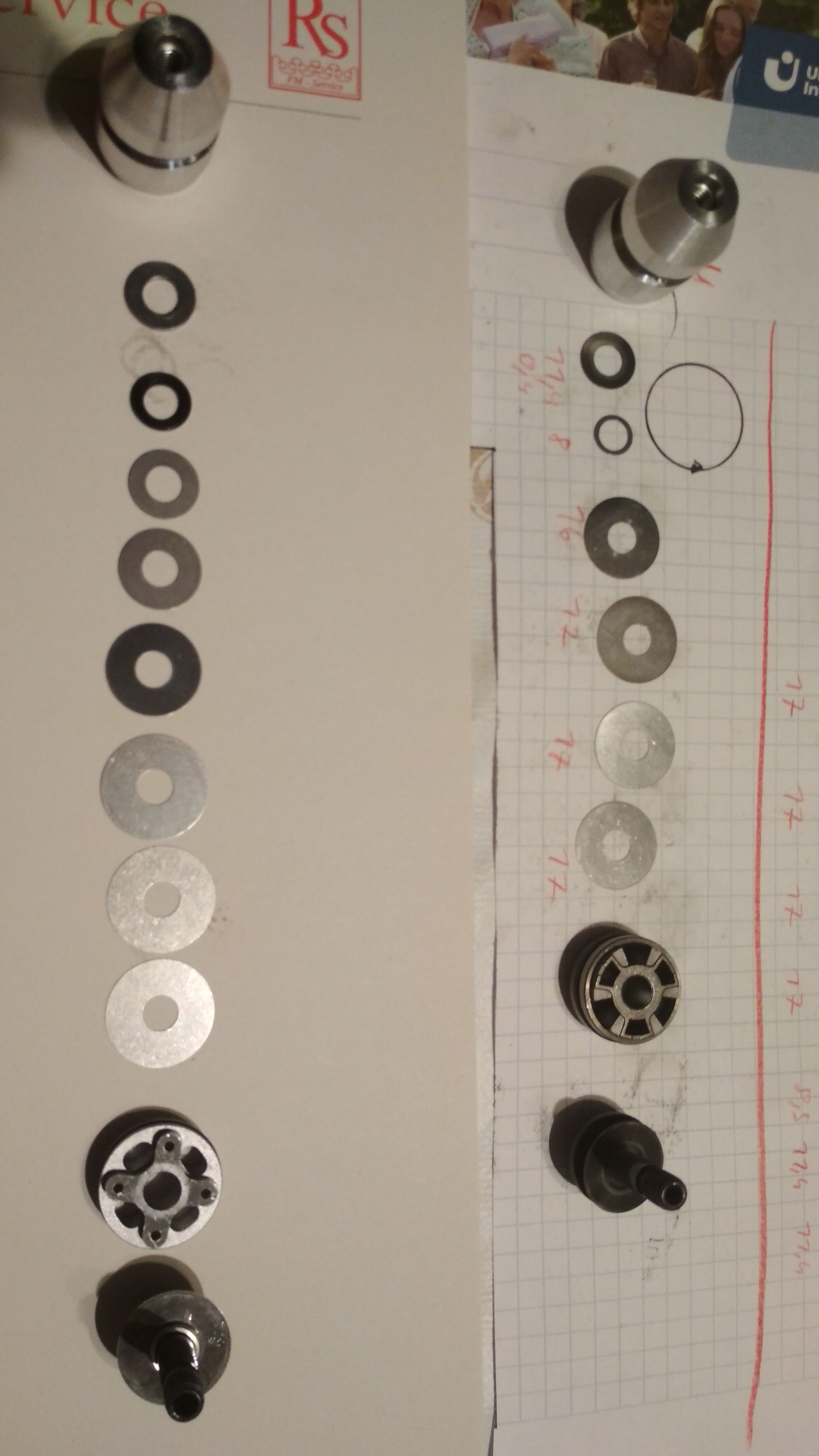

    So, nun mal neue Kolben und Shims rein....
