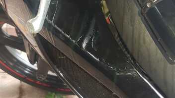

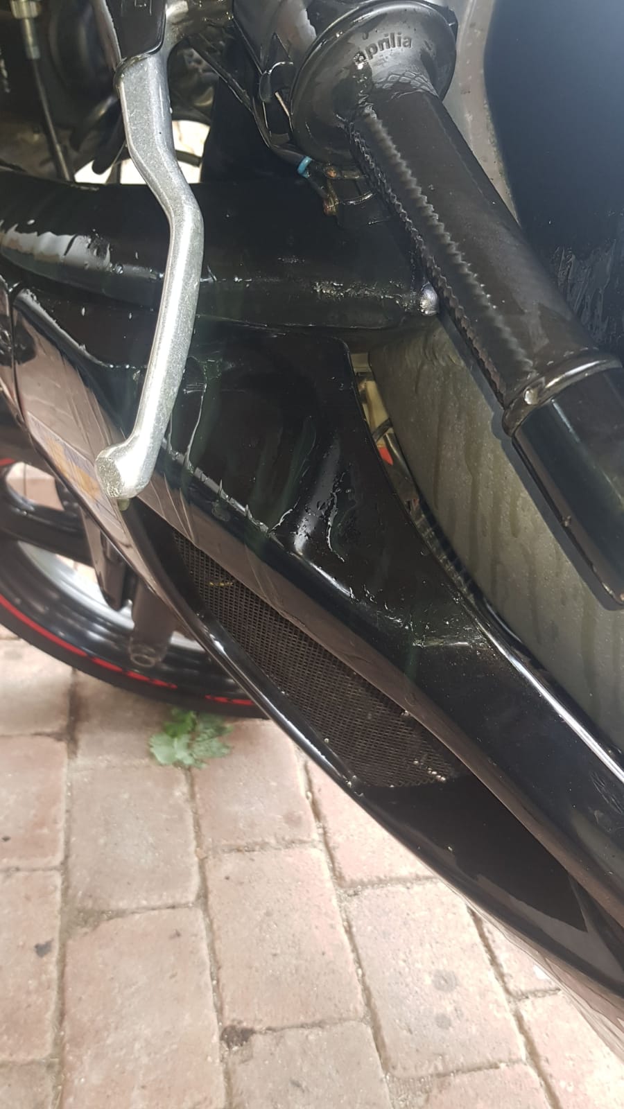

Hallo liebe Community ich hätte da mal eine Frage und zwar ist es so dass ich mir einen Aprilia RS 125 gekauft habe die sehr gut läuft nur hat sie ein Problem und zwar dass das Getriebeöl oben am Kupplungshebel rauskommt und dann doch auch runter tropft hat jemand eine Ahnung was das Problem sein kann ?

Super Bild

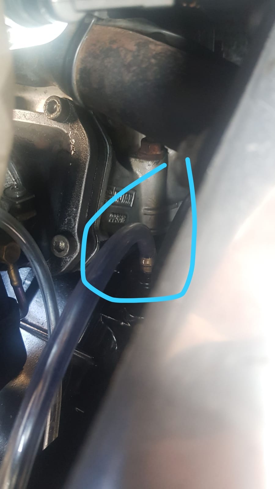

100% die Motor Entlüftung zu.
das habe ich auch als erstes gedacht soweit ich weiß ist der Schlauch frei was innen drin ist weiß ich nicht
zieh den schlauch ab, und schau ob der Anschluss frei is.
oder versuchen durchzupusten
wenn ich rein Puste passiert nichts also ich kann nicht durchpusten, hat jemand eine Idee was das sein kann der Motor wurde erst vor einem Monat generalüberholt ?
Mh... Wenn man nicht durchpusten kann, was könnte dann sein
Und was genau wurde von wem überholt? -
ölentleerungsschraube raus und dann reinpusten.
Dann lieber die Einfüllschraube raus drehen,
dann brauchst das Öl nicht ablassen
