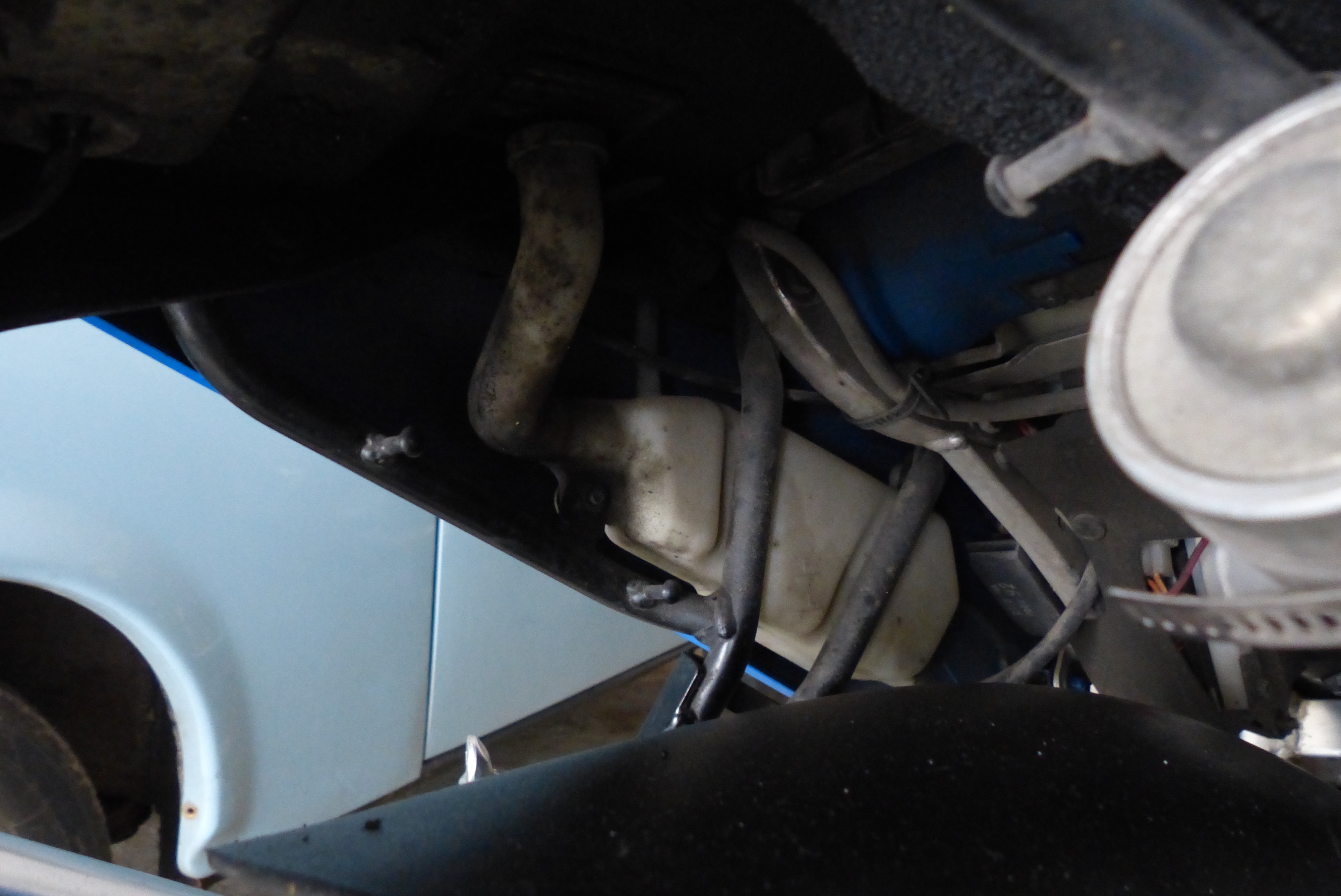

    1. Unter der Heckverkleidung sitzt ja (in Fahrtrichtung) auf der rechten Seite der Öltank, nun habe ich aber auch auf der linken Seite einen Tank (siehe Bilder), dessen Einfüllstutzen kurz vor der Klappe unter dem Soziussitz endet. Von dem Tank geht auch nen Schlauch irgendwo nach vorn ins Moped. Was will mir Suzuki damit sagen? Fürs Wischwasser wirds ja wohl kaum sein :lol:

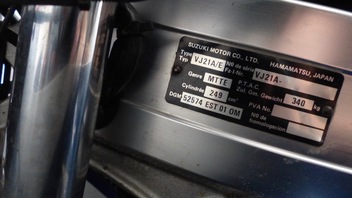

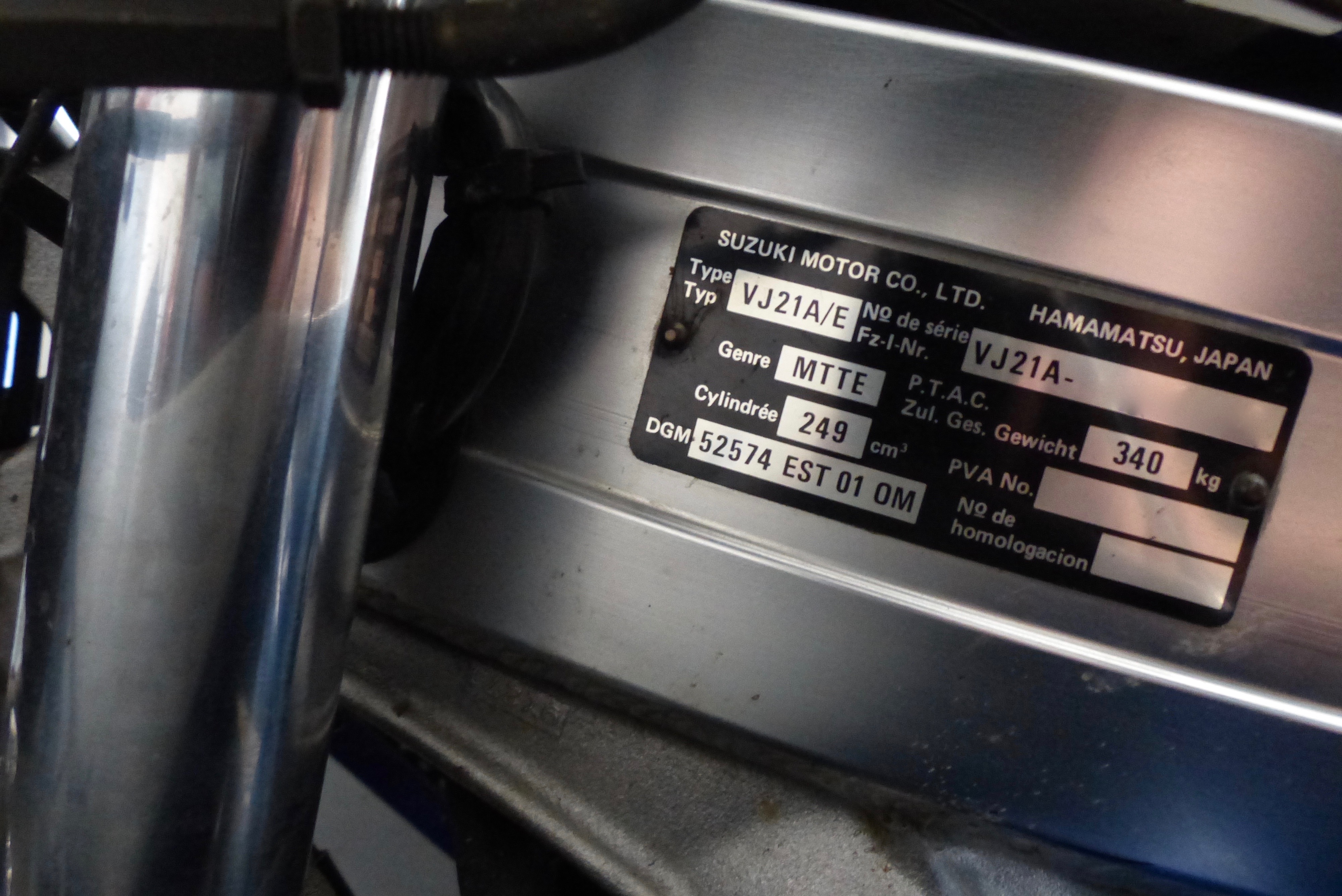

    2. Der Vorbesitzer konnte mir leider nichts zur Herkunft der Maschine sagen (da die Dame, von der er die RGV hatte, dazu nichts sagen konnte oder wollte). Auf dem Tank klebt ein italienischer Warnhinweis-Aufkleber. Schau ich mir dazu aber das Typenschild genauer an, verwirrt das eher, als Licht ins Dunkel zu bringen. Wie zu sehen, ist dieses teils deutsch, teils französisch und es gibt eine DGM-Nummer, welche, soweit wie ich das weiß, ja das italienische Pendant zur deutschen KBA-Nummer darstellt. Als Land mit diesen drei Sprachen fällt mir da eigentlich nur die Schweiz ein, nur wüßt ich nicht, was das DGM damit zutun haben sollte. Laut Suzuki handelt es sich bei ihr aber wirklich um ein L-Modell, womit ja Deutschland als Ursprungsland definitiv ausgeschlossen sein sollte!?

  • Der ominöse Tank könnte vielleicht der Ausgleichsbehälter für die Kühlflüssigkeit sein! Weil vor dem 2 Zylinder V Motor der RGV nämlich so ein grosser Kühler sitzt, in dem die Brühe erfrischt wird, welche die Zylinder umspült.

    Behälter ist der Ausgleichsbehälter für Kühler, ist bei der RGV zugegebenermaßen etwas groß geraten.
    Manche machen einen kleineren direkt vorn am Kühler fest, dass würde ich aber ganz weit hinten anstellen, andere Aufgaben werden dringlicher zu lösen sein.
    Das Typenschild ist halt für Europa.
    Wenn es Fragen zur Herkunft, wirkliches BJ oder nach der Möglichkeit eine andere Auspuffanlage einzutragen bestehen, so einfach eine Anfrage bei Suzuki Deutschland stellen, Antwort kommt umgehend.
