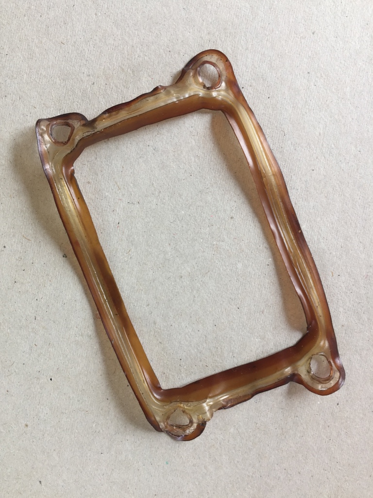

  • Hallo Zusammen,
    die Dichtungen zwischen Motorgehäuse, Membranblock und Ansaugstutzen sehen bei meiner RS 250 etwas mitgenommen aus.
    In den üblichen Ersatzteillisten konnte ich die leider nicht finden.
    Kann man die einzeln kaufen? Wenn ja wo?
    Danke für eure Hilfe!
    Steffen
  • Bei Fischer-KFZ, sind aber, wenn die Dichtlippen deiner Ansaugstutzen und Adapter in Ordnung sind, nicht erforderlich.
  • Die Dichtlippen des Membranblocks sehen gut aus.
    Die am Ansaugstutzen haben leichte Beschädigungen.
    Einmal editiert, zuletzt von sergey ()
  • Die kannst du mit dirko so wieder einsetzen
    gruss stihl
  • Hatte da noch nie welche drin..
    ...immer nur Dirko :nixweiss:
  • Ich hab weder dirko noch dichtung drin. Da sind doch original so gummidichtungen eingearbeitet
  • Die Dichtungslippe am Ansaugstutzen ist leider etwas beschädigt. ich denke aus diesem Grund hat auch der Vorgänger die Dichtungen eingebaut.
    Werde versuchen bei Fischer die Dichtungen zu bekommen, ansonsten werde ich einen Versuch mit Dirko starten.
    Danke !!
