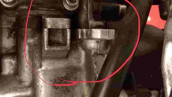

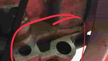

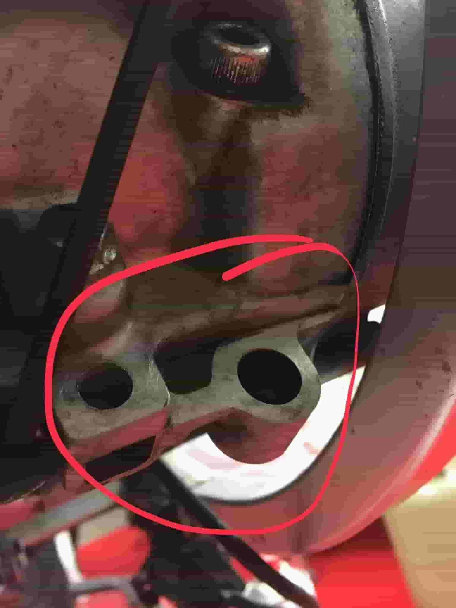

Ich hab mal ne Frage über die 2 „Gussstellen“ am Motorgehäuse.
Brauch man diese zwingen? Sind diese für irgendetwas gut? Oder könnte man diese auch entferne?
Danke im vorraus

Guten Morgen ,
blöde Frage ...... Warum .10 Gramm sparen oder stört der Bereich ?
Grüße
.......an den beiden gegenüber liegenden Elementen kannst Du das Ober-
und Unterteil mit Schraube und Mutter "professionell" auseinander drücken.
Ohne die Teile musst du die Gehäusehälften auseinanderkloppen............ -
Lucky Strike
Alles klar Danke!rge200863
Nein, um Gewicht gehts bei mir nicht :D
Mir wurde diese Frage von eine Freund gestellt und da ich Sie nicht beantworten konnte hab ichs mal hier versucht. -
