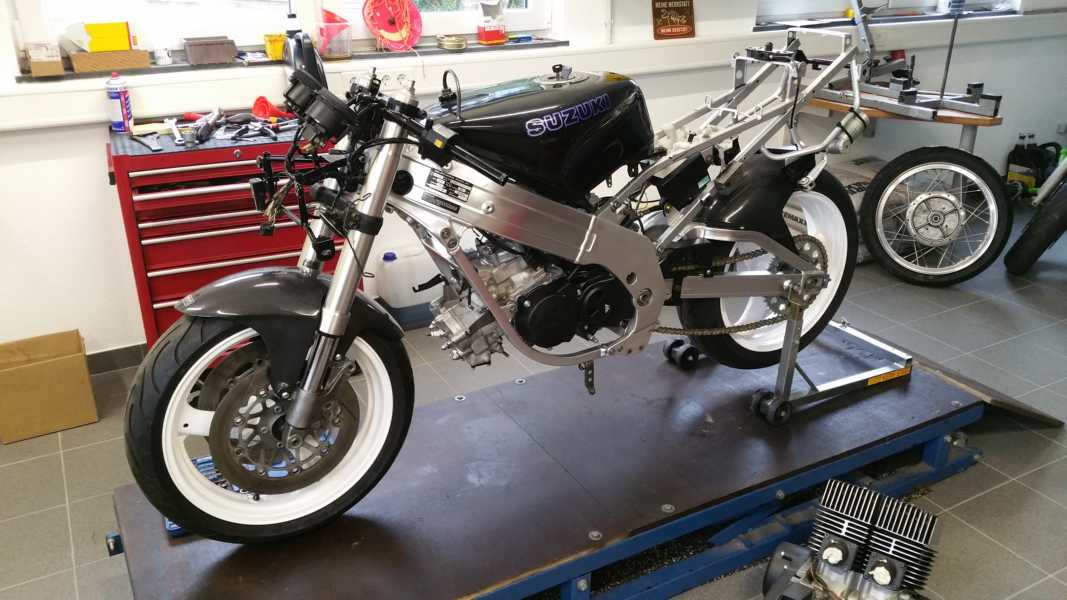

RGV 250 zugelaufen

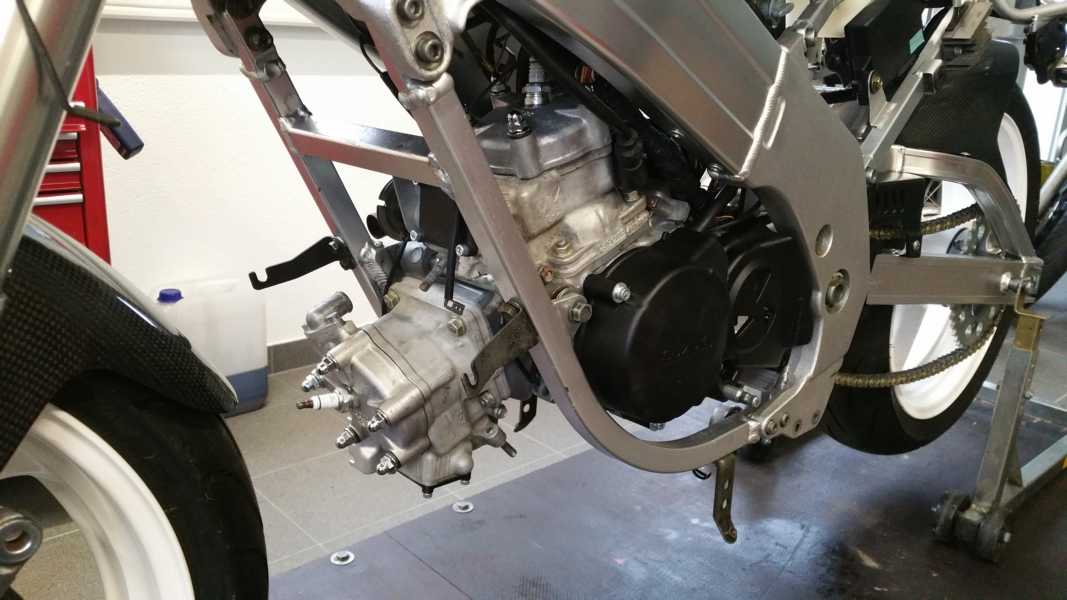

So jetzt hab ich den Haufen zerlegt. Der Rahmen ist tatsächlich an den bekannten stellen gerissen.
Der geht jetzt ab zum Schweißer.Das Fahrwerk geht zum franz racing zum überholen und anpassen.
Und dann bestell ich auch noch neue Socken .

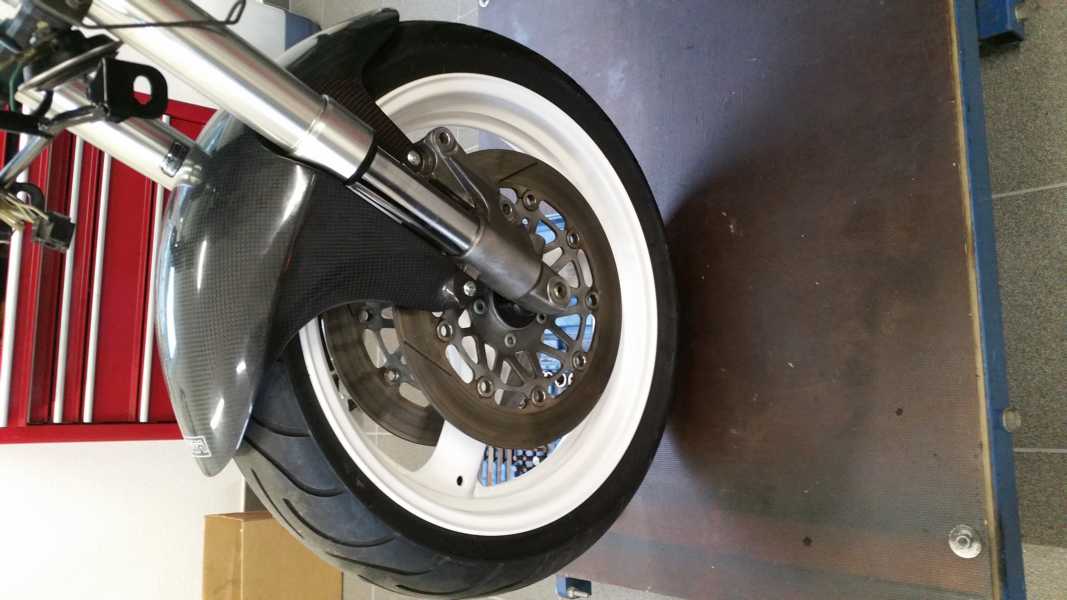

ich wollte den Bridgestone bt 20 EVO drauf machen.
Hat da jemand schon Erfahrungen mit gesammelt? -
Ich fahr den gerade. Bzw. bin ihn diese Saison gefahren. Bin davor 2 Sätze Conti Attack SM gefahren. Der hat mir persönlich wesentlich besser gefallen. Der BT ist bei mir mit 2.2 Bar oder mehr sehr nervös. Und mit 2 oder weniger wirds schnell schwammig. Gripp haben beide mehr als ausreichend für die Strasse. Wobei der Conti meiner MEinung nach einen Ticken besser klebt. Damit hatte ich bisher noch keinen Rutscher, null nichts. Wie auf Schienen. Mit 2 Bar für mich perfekt. Dafür hält der BT länger. Und wenns nass ist, ist der Conti auch ziemlich kritisch, der hat ja fast kein Negativprofil.
Was meinst du mit conti Sm. Den hab ich gar nicht gefunden bei mopedreifen. Nur den sport attack 2. Den hab ich schon mal gefahren. Der war richtig gut.

Ich denke ich werde den Bridgestone mal testen

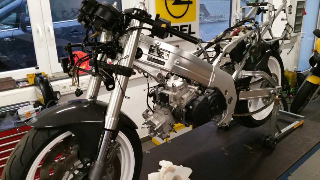

Der Rahmen ist auch nun fertig geschweißt.

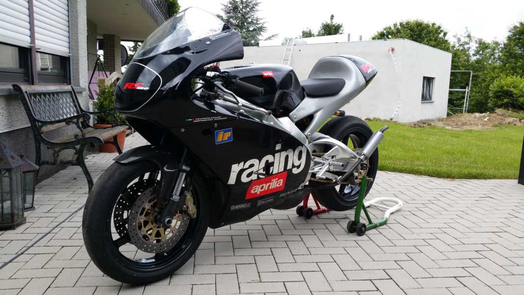

Jetzt geht es ans zusammen bauenDas ist übrigens meine RS 250

Ich hab den Bridgestone jetzt bestellt. will den mal testen.
