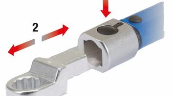

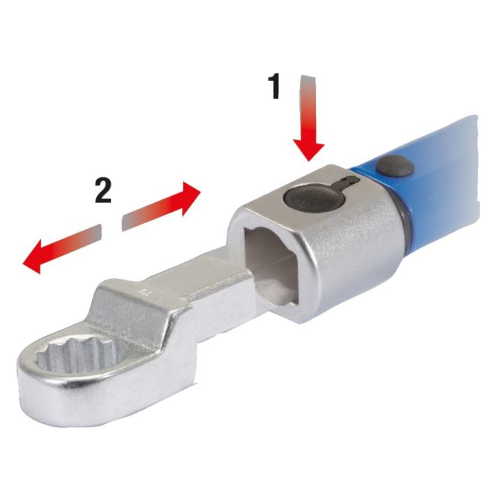

Wie zieht ihr die Zylinderfussmuttern an? An die beiden Auslassseitigen kommt man ja leider nicht mit einer Stecknuss, um sie mit dem angegebenen Drehmoment anzuziehen. Macht ihr das einfach nach Gefühl?
Mit einem Drehmomentschlüssel mit Ringschlüssel
So
Original von PSW
So
Ooooh.
Das ist natürlich sehr nobel.
Mal schauen, was sowas kostet.
