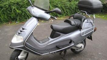

  • Bau einer digitalen Momentan-Verbrauchsanzeige auf einen 2-Takt - Vergaser (VM20) - Piaggio Hexagon CVT-Maxi-Scooter möglich?
    (Baujahr 1994-2001, 143kg, ... Kurbelhausmembraner) ca. 15-20 PS (vermutlich anzupeilender Spritverbrauch von 3L/100km).
    Ob dabei Liter/h oder Liter/min oder Liter/100km angezeigt würden, wäre absolut zweitrangig. Geht sich nur darum zu erfahren, wo am meisten und wo am geringsten Spritverbrauch im täglichen Betrieb auftreten!

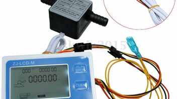

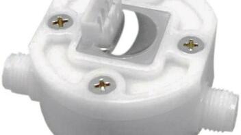

    Idee - Conrad - Durchflussmesser:
    http://www.conrad.de/de/flow-m…m-005-30-lmin-150391.html
    http://www.produktinfo.conrad.…XM5_FCH_M_POM_L_de_en.pdf
    Bin noch nicht alle Angebote bei Conrad durch, evtl. gibt es ja auch noch Geeigneteres!?
    Grob Überschlagen, wenn man mal 3L/100km als Minimalverbrauch bei einer 2Takt-Hexagon annimmt, man damit dann nur 25 km/h fährt, käme man auf grob 0,75L/h, was grob 0,0125L/min entsprächen, dann könnte es gerade mal so funktionieren, denn Minimum laut Datenblatt wären 0,015L/min. Also so etwa ab Zone30 wäre genug Durchfluss. :winking_face: (Halt nur sehr grob Überschlagen, denn bei seeeeehr geschlossenem Vergaserschieber, also weit unterhalb von halbem Schiberhub, ist der Verbrauch wieder höher ... so als Orientierung dürfte das jedenfalls passen.
    Mindest-Leitungs-Druck!?
    Kommen wir kurz vor dem Vergaser mindestens auf einen Druck von 0,7 bar in der Spritleitung? (Siehe Anleitungs-PDF-Link)

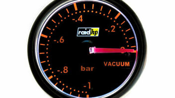

    KOSO-Unterdruck-Instrument?
    http://www.ebay.de/itm/RAID-An…ige-Digital-/351434391678
    Von KOSO gäbe es ein Rundinstrument mit digitaler Anzeige zum Unterdruck für einen Spritverbrauch. Aber das halte ich eher für nicht zielführend beim 2T-Vergaser, da ja die Gemischzusammensetzung nicht immer konstant gehalten wird/werden kann. (!?)
    oder auch jenes:
    http://www.ebay.de/itm/Raid-hp…rument-52mm-/151024347912

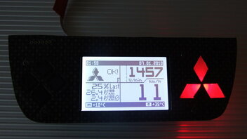

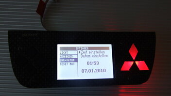

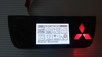

  • Auf Leistung kann bzw. meint fast jeder mittlerweile "tunen" zu können. Miles per Gallon (mpg) bzw. Reichweite pro Tankfüllung ist jetzt das neue Power. :aha: :arsch: O.O :biggrin:
    Also bei sowas hier würde mir direkt einer abgehen. :-)
    http://www.mikrocontroller.net/attachment/76535/DSCF4869.JPG
    Ist halt in der Form nit möglich, weil kein OBD bei unseren alten Möpis. Aber von der Ausgabe-Anzeige ein Träumchen! :daumenhoch

  • Geh mal hier auf die Seite und klick im Menü unten auf Motorradtips und dann auf Spritmesser. Kanns leider nicht richtig verlinken. da hat einer auch den Durchflussmesser genommen in Verbindung mit einem Fahrradtacho. Hab das vor Jahren auch mal nachgebaut aber nie im Bilke verbaut. Hat aber mit Wasser im Test super funktioniert.
    http://www.possi.de/
    Kann dir meine fertige Box usw auch komplett verkaufen. Werde das wohl nie wirklich verbauen. Würde nur gern meine damaligen Kosten wieder drin haben. Kannst mir ja mal ein Angebot machen, wenn du Interesse hast.
  • Ich kannte die Seite zwar schon, aber super, dass das noch wer nachgebaut hat.
    http://www.possi.de/spritmesser/spritmesser.html
    Ich tipp' dir gleich mal eine PN.
