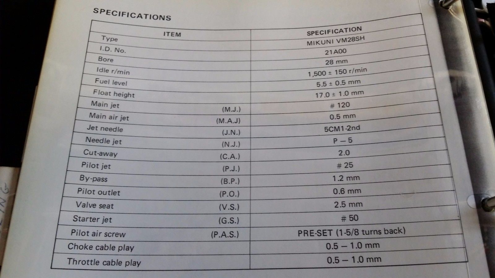

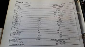

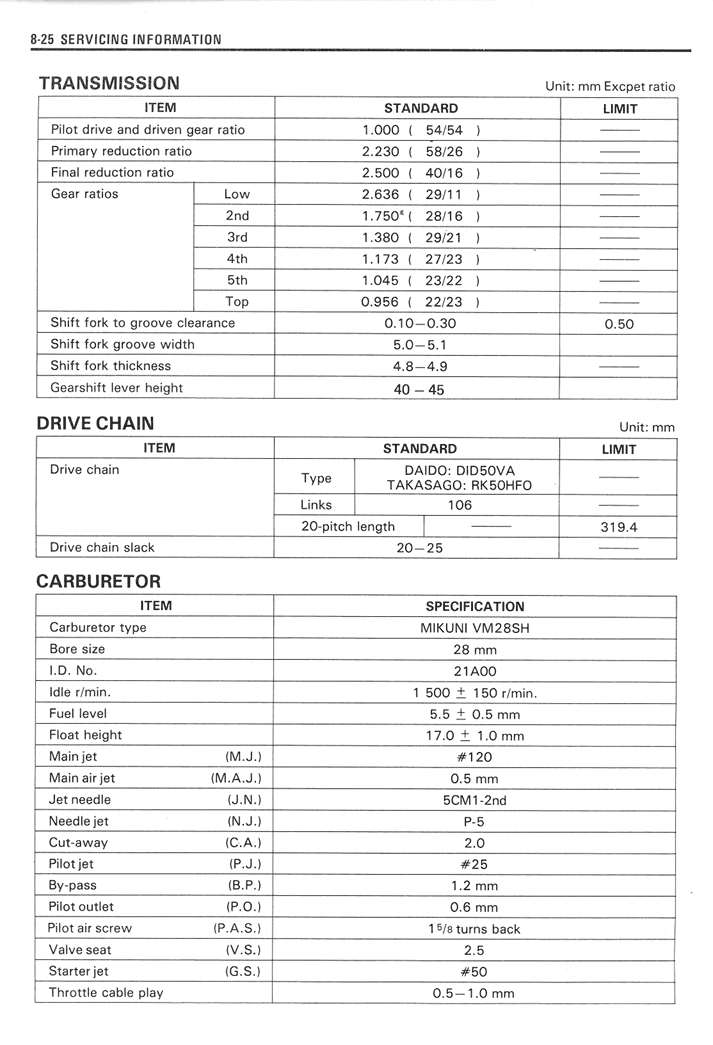

Hier noch die RG500Gamma Miikuni TM28SH Standardbestückung:
