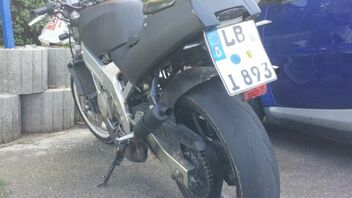

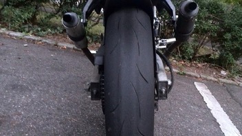

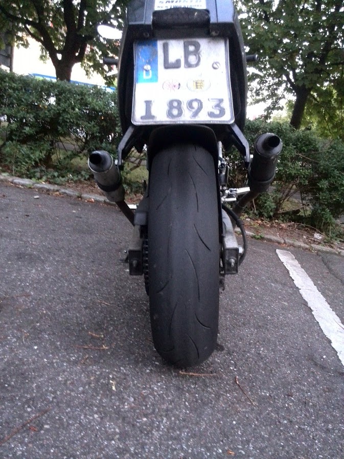

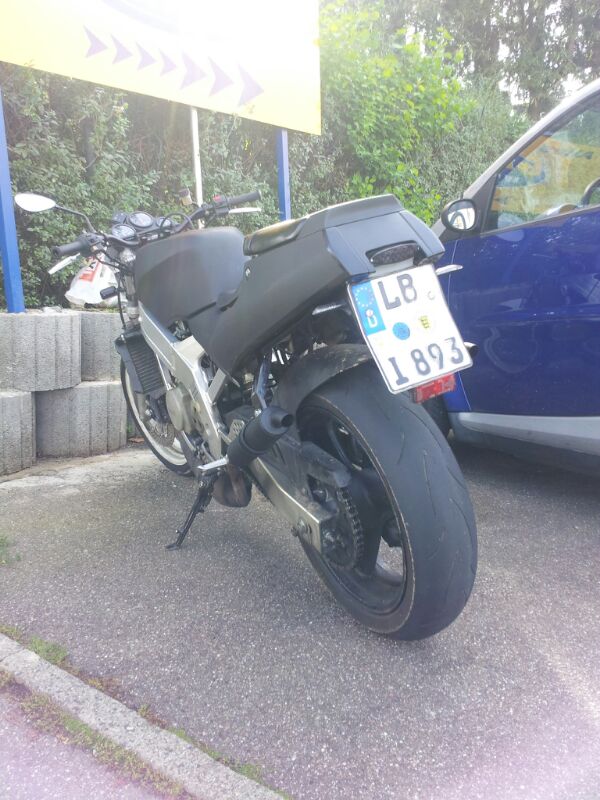

Schau dir vlt. doch mal den Conti Attac als 150er an. Ich fahre den als Attac SM auf der 4,5" Felge. Passt IMHO perfekt.
Wie ist der von der Breite und wie ist die Kontur ?
Der sitzt gut, schaut gut aus, und hat Grip bis die Birnen schleifen.
Hier mal so n halbgutes Bild...
Edith: das 2. ist von vor 15 Minuten
Original von Tante Käthe
Der sitzt gut, schaut gut aus, und hat Grip bis die Birnen schleifen.Hier mal so n halbgutes Bild...
Sag mal, scheint in LB am Morgen um1:30 die Sonne
