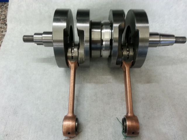

Kurbelwelle 54mm Hub

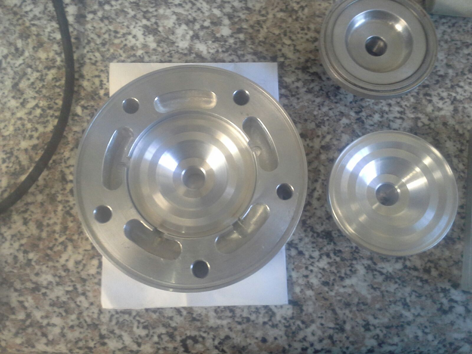

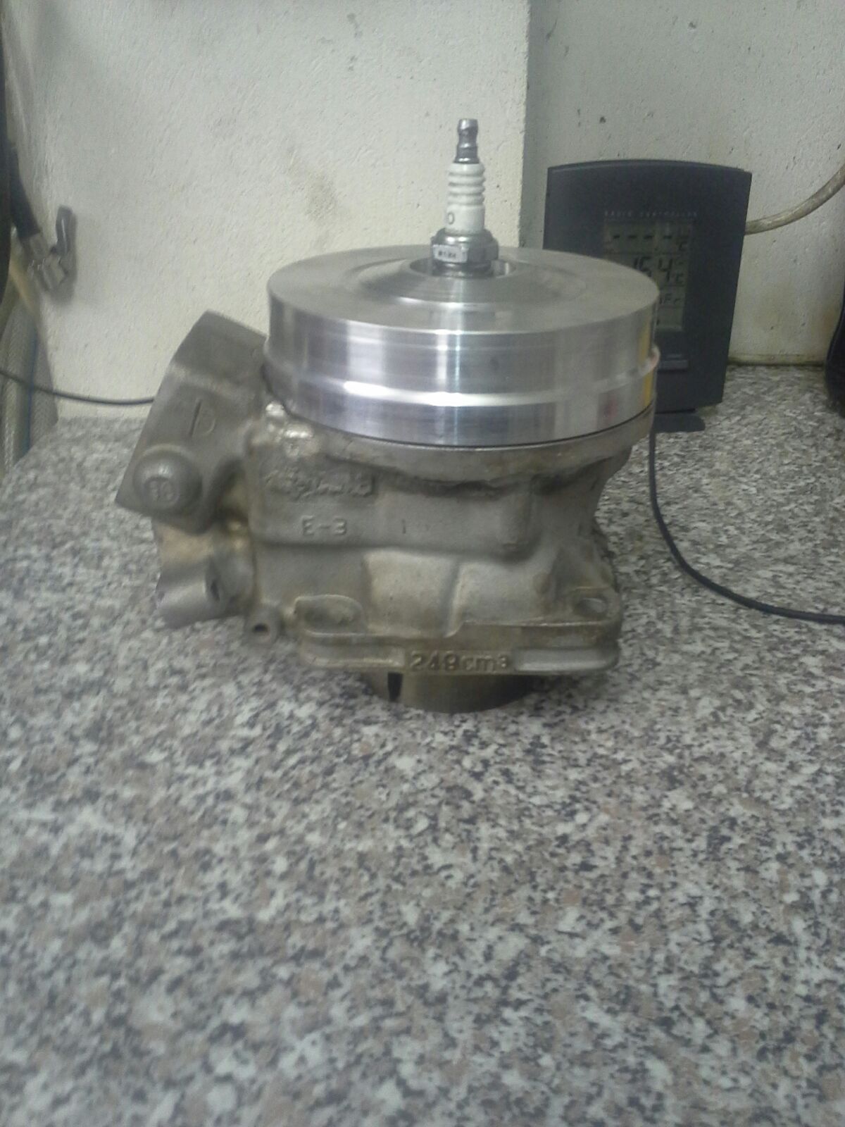

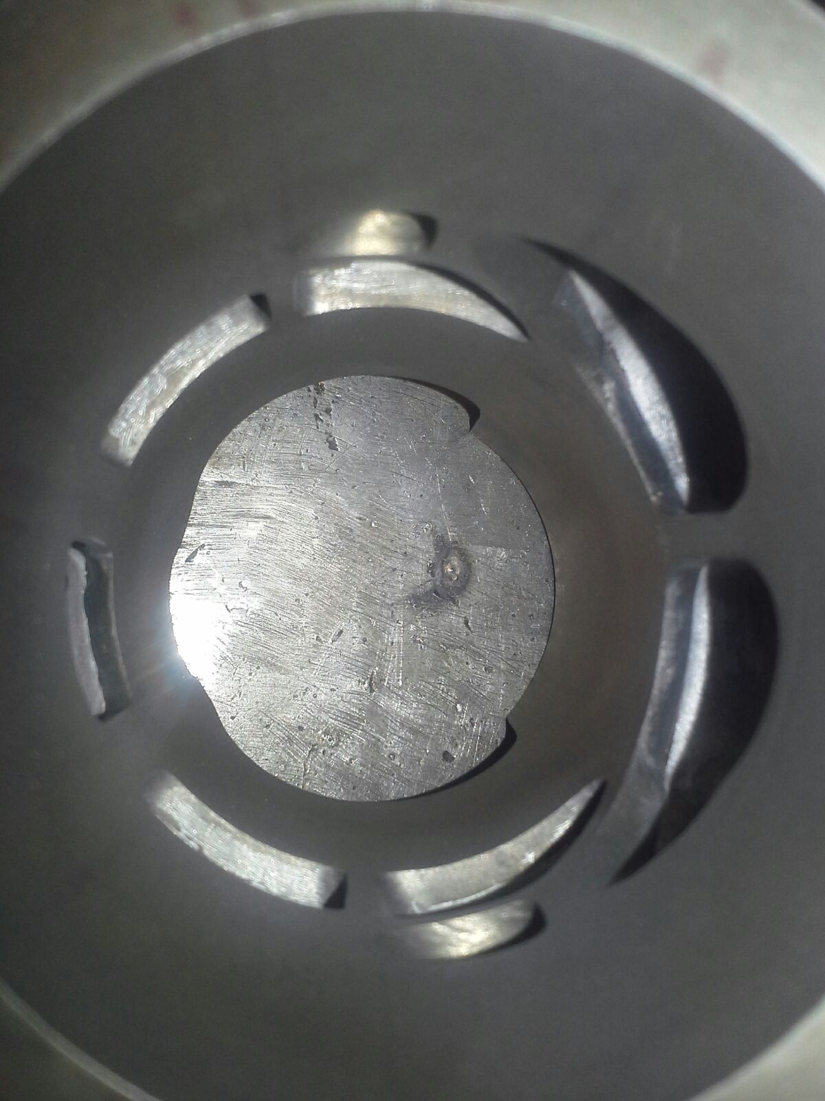

Hier mal ein paar Bilder.
Der Kopf muss noch vom Gewicht her bearbeitet werden. -

Wer hat den die Welle geändert bzw. hergestellt?
Und was ist dein Ziel bei diesem Umbau? -
Die Welle hat mir ein Werkzeugbauer hergestellt.
Gepresst und gerichtet hat die mein Bekannter. 1/100 Laufgenauigkeit.
Warum macht man sowas?
Hoffentlich viel mehr Bums. -
Laut den Fotos wählst du eher weniger Quetschfläche? Also doch ein Motor der über hohe Drehzahlen gehen soll ?
Ganz aussen kommt der O-Ring für die Abdichtung? Kann das nicht so genau erkennen.Gruß Holli
Ja,der O-kommt ganz aussen.
Habe mehre Einsätze zum probieren.
Da wird sich zeigen,was besser geht.

Beim Pott musst du auf jeden Fall das Volumen anheben.....bestimmt mind. 500ml pro Seite. Das Layout des wechselbaren Brennraums bringt erstmal nicht so viel. Aber wenn du eher auf Drehmoment gehst und mit der Zündung nicht so spitz gehen willst, dann ist eine größere Quetschfläche besser.
Denk daran, das alleine durch die Welle schon eine höhe Verdichtung anliegt. Also was die Zündwerte angeht erstmal moderate Werte nehmen.Gruß Holli
